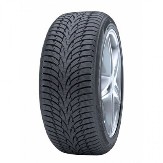

    Nokian WR D3 175/70R14 84T
    http://kolayoto.com/nokian-wr-d3-175-70r14-84t.html

    215/55R17 - 98H XL Nokian WR D4 alabilirsiniz.
    http://www.hepsiburada.com/nokian-215-55-r17-98h-xl-wr-d4-oto-kis-lastigi-uretim-yili-2016-p-OTKMT429530?magaza=Hepsiburada&wt_gl=cpc.nelk.oto.pla&gclid=CLba6sbEidACFcE_Gwod848Fuw
    KolayOto
    Nokian WR D4 215/55R17 98H XL (Üretim Yılı 2015)
    http://kolayoto.com/nokian-wr-d4-215-55r17-98h-xl-uretim-yl-2015.html

    ben geçen yıl iki tane (720 tl) nokian wr D4 aldım, önlerde kullandım.
    bu sene de arkalarda kullanmak üzere 2 tane (365 tl) yeni çıkan sava hp2 aldım.
    gerçi denemek için bu sene önde kullanıyorum.
    kar buz görmedik ama kuru ve hafif ıslak yol performansı iyi, ses normal. genel olarak memnunum.
    sava ve debica ; goodyear ın fabrikasında üretilen yan markalardır.
    bu tarz markalar iskeleti ve karkası ana marka ile aynı olsa da hamur kalitesi ve silika miktarı zayıf olur.
    yani yılda 15-20 bin km yapıp, kısa sürede lastik değiştiren, 3 yıldan fazla kullanmayanlar için çok tasarruflu lastiklerdir.
    yani 5-10 yıl kullanayım da ana markalar gibi performans bekleyeyim değil.
    2-3 yıl donra sertleşmeler, kızaklamalar başlar, haberiniz olsun.
    bakın sava'nın tanıtımında hiç hamurundan, silika içeriğinden bahsedilmemiş,
    birde nokian'a bakın:"Doğal kauçuk, silika ve kanola yağı içeren Nokian Çift Yapılı Silika kauçuk bileşiği..."

    benim gibi yapabilirsiniz;
    çeker aks olan önler için ana markalardan alıp,
    arkalar için ucuz yan markalar tercih edilebilir.
    ha çin mallari gibi güvensiz ve tehlikeli değillerdir kesinlikle.
