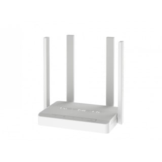

    Yok daha sipariş vermedim hocam. Ucuz yırtık:) Şimdi extra modeline baktım da dsl olmayan demişsiniz. Fakat kodlar kn-1710 mu whole mi kn-2111 mi çözemedim :/
    Keenetic Extra AC1200 Dual Whole Home Wi-Fi Router (KN-1710-01TR) 395,00 TL yerine 289,99 TL
    urun.n11.com
    Keenetic Extra Ac1200 Dual Whole Home Wi-fi Router (kn-1710-01tr) - n11.com
    https://urun.n11.com/adsl/keenetic-extra-ac1200-dual-whole-home-wi-fi-router-kn-1710-01tr-P377199012
    Ürün bu mu acaba hocam?
  • poyrazz539 kullanıcısına yanıt
    Evet o ürün
