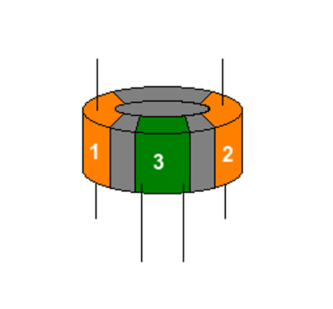

    Tipik bir KAKR'da röle bobininin yapısı aşağıdaki gibidir:
    Kaçak Akım Tesbitinde Toroid Bobin Şart mı?
    Soru-1:
    Bu rölede nüve demir midir?
    Soru-2:

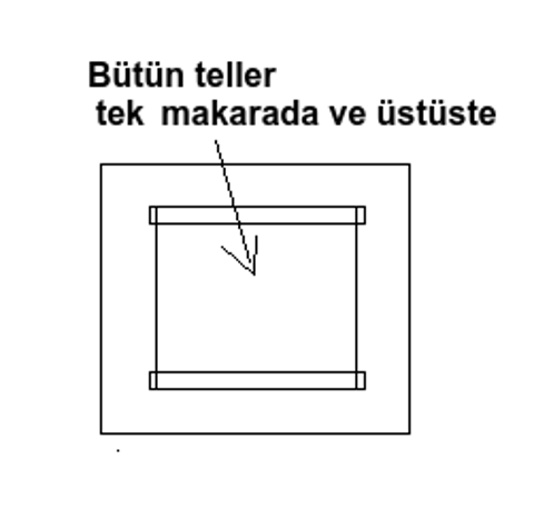

    İlla toroid nüve kullanımı şart mı? böyle de olmaz mı:

  • Ferrit nüve olması lazım, yüksek frekanslı bileşenleri de korumaya dahil edebilmek için. İlla toroid olmasına gerek yoktur, ama toroid daha az akı kaçağı, dolayısıyla daha yüksek hassasiyet, daha az maliyet demektir.
    Elektronik bir çözüme göre bunun basitlik avantajı var. Bu daha düşük arıza ihtimali, daha yüksek güvenlik demek. Elektronik olan sürekli enerji ihtiyacı içindedir, bunu faz nötr arası potansiyelden elde eder. Elektromekanik olanda ise basitçe önceden şarteli kurarak potansiyel olarak depolarsın, bir arıza durumunda devreyi kesmek için nötre ihtiyaç duymaz. (düşün mesela nötr kopmuş ve faz kaçağı var) E o zaman kondansatör ekleriz, daha gelişmiş kontrol devreleri vs vs, bu kadar basit ve güzel bir şeyle ancak daha kompleks hale getirerek rekabet etmeye çalışmak çelişkili bir durum

    Elimde kullanılabilecek sac nüveli küçük trafolar vardı, ferrit şartsa o iş olmaz.
