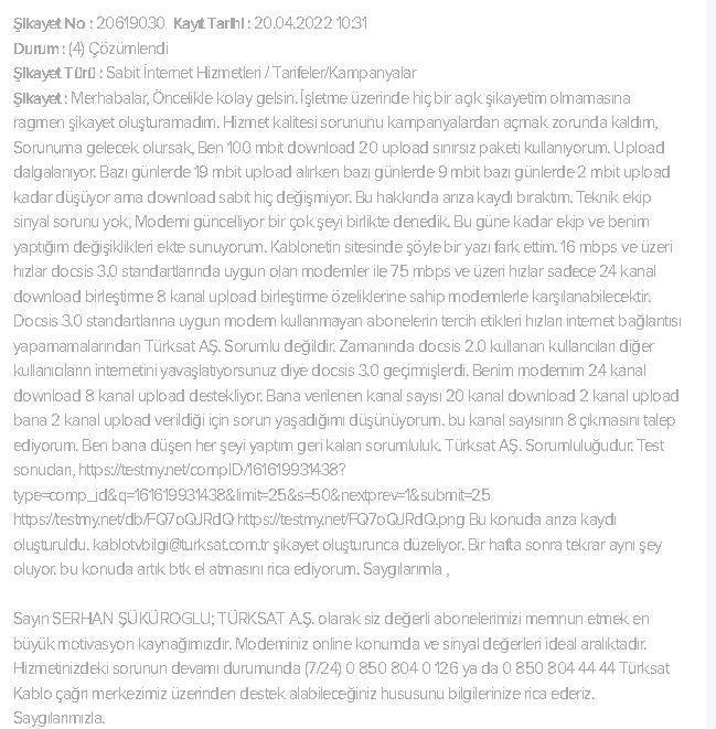

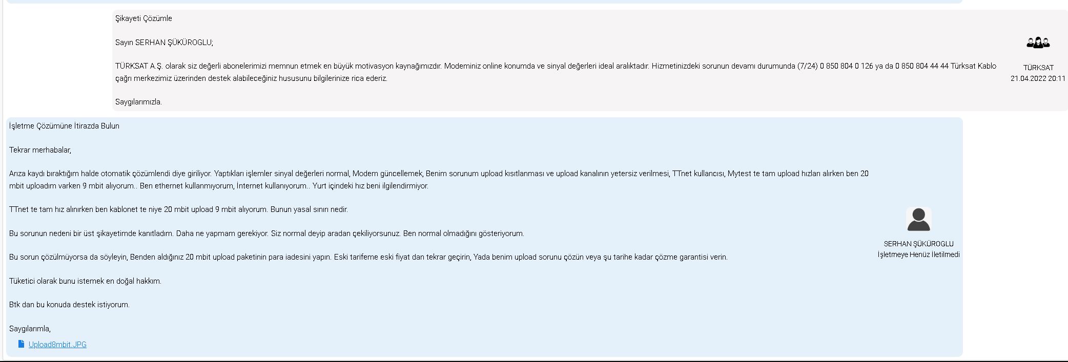

    btk boş çıktı zaten en son ne zaman cezalandırdığını görmedim firmaları, Ben ne diyorum açıklamaya ne yazılmış.

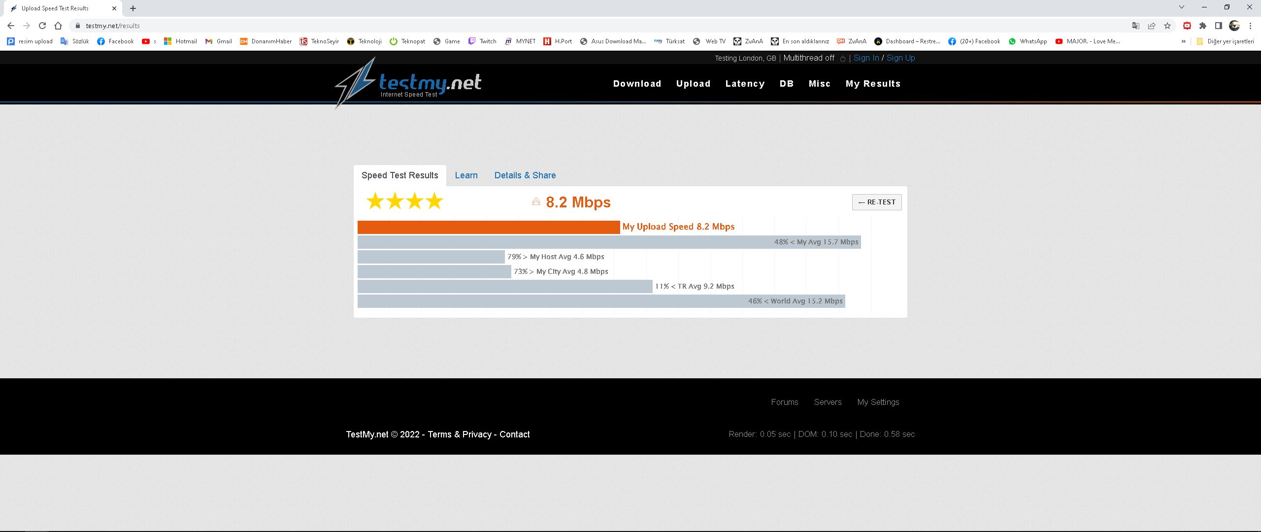

    Bu arada upload dalgalanması kanaldan kesinleşti gibi,
    Download dalgalanmıyor, Upload dalgalanıyor. Download 20 kanal upload 2 kanal. Upload kanalını nasıl yükselteceğim bilmiyorum..
