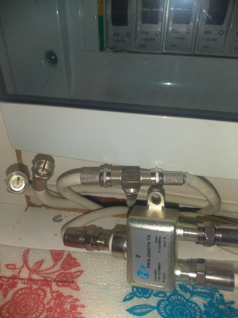

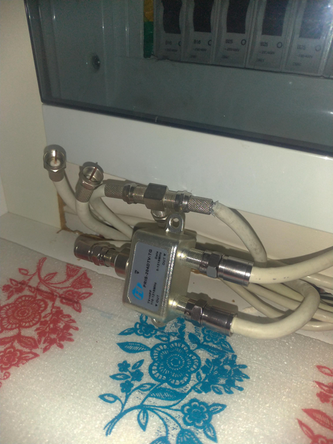

  • Hocam bende de benzer durum var çözebildiniz mi? Nasıl ilerlediniz? Kablotv elemanları çözebilir mi? Splitter ve girişlerin fotoğraflarını ekliyorum.

    Tv-Sat Combiner (Diplexer diye de geçer) alman gerekli. 2 tane.
    Aşağıdan; anten yazan kısma Kablotv / Sat yazan yere apartmanın merkezi uydudan gelen kabloyu takacaksınız.
    Kablo TV'den normal TV'ye geçme.
    Daha sonra yukarıdan; gelen tek kablonun ucunu in/out yazan yere takıp ayıracaksınız.
    Sat yazan yere tv veya uydu alıcı için kabloyu; Ant. yazan yere de kabloyu takıp; Kablotv'nin ayırıcısına takacaksınız.
