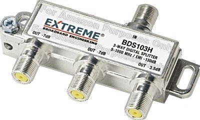

    Türkiyede bu 3'lü splitterların unbalanced modellerini alabilceğimiz bir yer biliyor musunuz arkadaşlar? Internet üzerinden neredeyse hiçbir yerde bulamadım. Hep balanced modeller var.
    Neden unbalanced istiyorum?
    Çünkü -3.5db , 7db , 7db olmak üzere dengesiz bölüyor sinyali, böylece modeme gidecek kabloyu -3,5 dan takıp kaybı minimum düzeyde tutabiliyorsun. 7db'ler içinde TV ye yeterli oluyor zaten.
