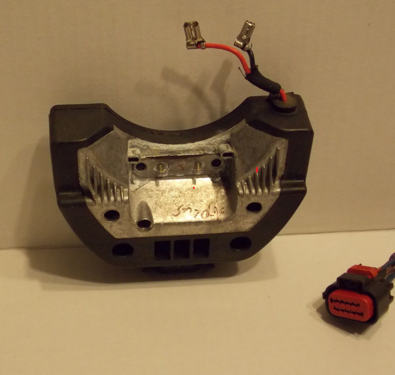

    Kapılardaki hoparlörlerin perti çıktı diyebilirim. Önce körük değiştirdim daha sonra ise sağ önün bobin tarzında bir sorunu oldu ve çok kötü bir ses gelmeye başladı. Bende soketini çıkardım ve kullanmaya devam ediyorum ancak artık işin tadı kaçtı. Yani tak etti artık değiştirmem gerekiyor. Aracın tesisatından bahsetmem gerekirse çok değişik bir yapısı var. Daha önceki araçlarıma her ne kadar tesisat falan çeksemde biraz garibime geldi. Şu şekilde anlatayım teyipten sağ tarafın tüm tesisatı öncelikle sağ ön kapıya geliyor. İçerisinde amfi tarzı birşey var ve hoparlörün arkasına montaj ediliyor. Fotoğrafını çekmeyi unutmuşum, internetden bulduğumu atıyorum aynısı zaten.

    Hoparlörün arkasındaki cihaz ilk resimdeki cihazla aynı.
    Jeep Liberty KJ Ses sistemi tavsiyesi
    Her neyse bu cihazdan tesisat ön tweeter'a ve arka hoparlöre doğru ilerliyor. Daha önce bir yerlerde gördüm tam hatırlamıyorum ama cama değmeden bir şekilde bunu içeride bırakıyorlardı.

    Tesisatın gidişatı hakkında internetden topladığım bilgileride size aktarayım;
    Kablo dizilimi:
    mor - mavi/kırmızı: ön hoparlörlerin girişi (ön kapı ve cam altı tiz)
    Purple-Blue Red: Front in
    mavi/turuncu - mavi/beyaz : arka kapı girişi
    bluue/orange - blue/white: Rear In
    siyah: şase
    Black: Ground
    siyah/kırmızı +12 V teyğ açılınca akım geliyor kontak ile değil
    black/red: +12V active with radio
    turuncu - kahve/siyah: cam altı tiz
    orange - brown/black: Front tw out
    kahverengi/mavi - kahve/mor : arka kağı mid çıkışı.
    brown/blue - brown/purple: Rear mid out
    şeklinde bir bilgi sağladım başka bir forumdan. Yani sağ kapıya gelip arka ve öne dağıtım sağlanıyor o cihazı iptal edip düz bağlasam bir sorun yaşarmıyım bilemiyorum.
