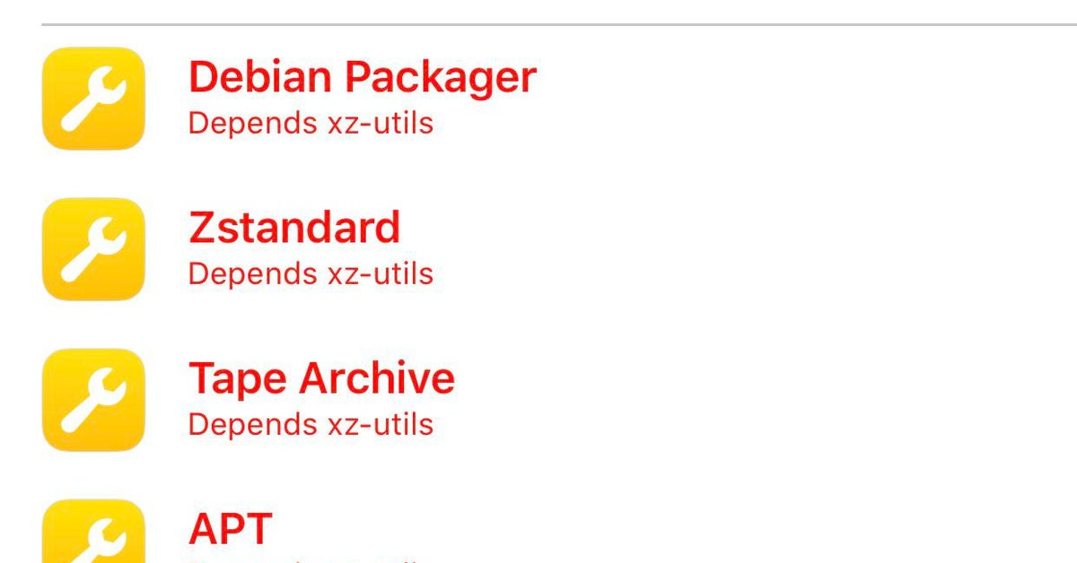

    Pardon resmi unutmuşum hata şu :

  • torquehp kullanıcısına yanıt
    sileo kullanmadım hiç hocam bilgisi olan bir arkadaş yardımcı olabilir. icleaner ile önbelleği temizlemeyi respring yapmayı deneyin isterseniz.
    cydia kurabiliyorsanız cydia ile deneyin tweak indirmeyi
  • TheBlondie kullanıcısına yanıt
    Cydia değil de sileo yüklü hocam. Sileoda da bigboss reposu var dediğiniz gibi tweaks lerden yüklemek istedim böyle hata veriyor.
    #JAILBREAK - iOS 14 JB ÇIKTI #unc0ver !!! ***ANA KONU***
