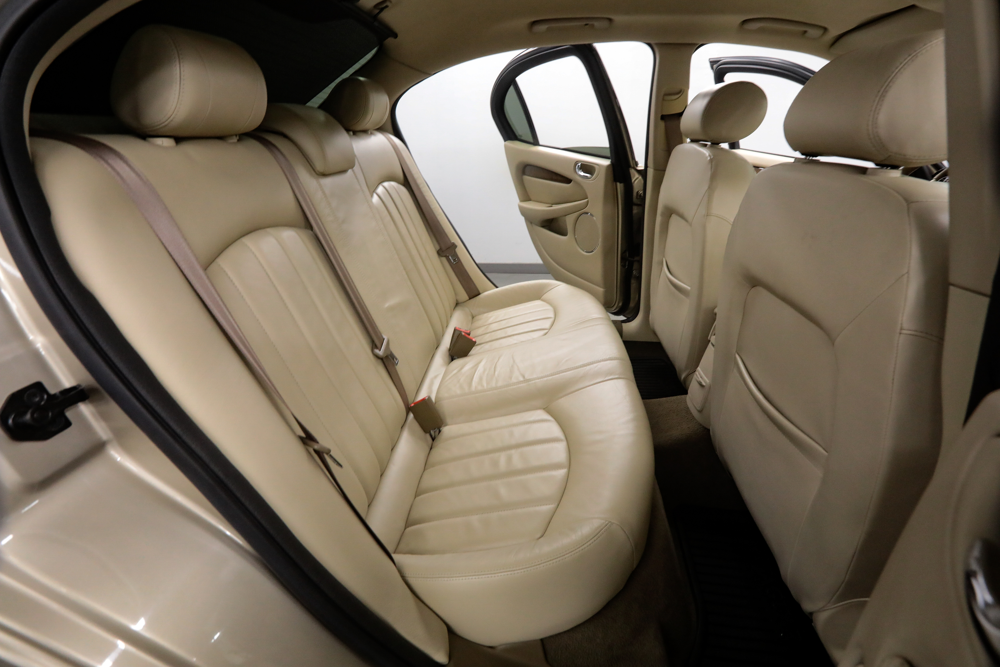

  • merhaba arkadaşlar.
    Dün bir jaguar x type aldım. 2002 model 132 bin km de 3.0 v6 L AJ30 motor koduna sahip executive donanımda bir araç. Araç alım satımı yapıyoruz. Ama kendimce araçlara hak ettiği değeri, kıymeti, vakti, nakdi veren birisiyim. Aracı satmamak gibi bir düşüncenin içerisindeyim. Tabi malum ekonomik durumun neler getireceğini bilemeyiz. Araç her şeyi ile orijinal. 2 tane önemsiz boyası var. hasar kaydı yok. En ufak bir toparlanma, restorasyon vs görmemiş olması da beni çok heveslendirdi. 2002 tarihindeki ortaklar jaguar bayiinden alınırken verilen evraklar, garanti belgeleri, güvenlik kodları, kitapçıkları, servis bakım kağıtları, araç çantası ve ruhsat kabı ( bu iki parça benim çok hoşuma gitti çok şık ve kaliteli bir yapıya sahip ) hiç yıpranmadan saklanmış. Araçta en ufak bir tirim sesi yok, ki bu sesler benim çok canımı sıkan ve keyfimi kaçıran sesler olurlar genellikle. İç kondüsyonu da mükemmel. Yola çıktığımda 3. köprü yoluna doğru gidesim geliyor :). Zaten sakin pazar günlerinde sadece o yolda kullanırım ve bunun haricinde showroomdan çıkartmam diye düşünüyorum. Ben araçlara değer verilen bir ortamda denk geldim ve kısmet oldu aldım. Gerçekten keyifli, konforlu ve sağlamlığı hissettiren bir otomobil. Bakalım duygularımız ne boyutlara ulaşacak :). Aracımı sizlerle paylaşmak istedim. İnşallah yaşamam ama herhangi bir problem yaşarsam bu konudan destekte alırım. Kalabalık bir kitle var burda.
    Herkese iyi forumlar. Keyifli sürüşler.
