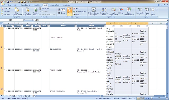

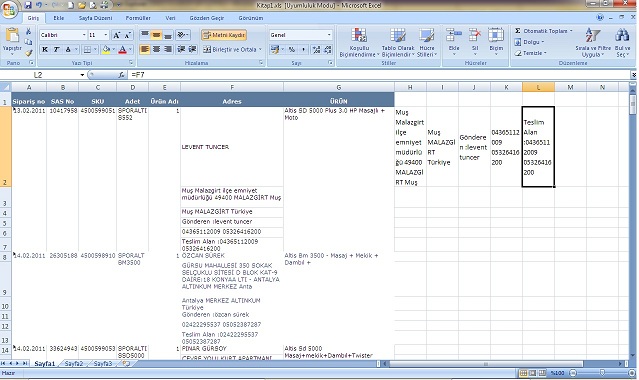

    Adres sütunundaki veriyi tek satıra düşürmenin birçok yolu var. Ben kısaca kullandığım yöntemi açıklayayım.Böyle anlatınca uzun sürdü ama uygulayınca 2 dakikanı almıyor.
    1. AŞAMA
    H2 hücresine =F3
    I2 hücresine =F4
    J2 hücresine =F5
    k2 hücresine =F6
    L2 hücresine =F7
    formüllerini girdim. Böylece adres sütunundaki tüm veri ilgili siparişin karşısında tek satıra dizilmiş oldular.
    2. AŞAMA
    Tümünü seç/ hücre biçimlendir/hizalama dan hücre birleştir tikini kaldırdım. Birleştirilmiş hücre kalmayınca satırlar bağımsız oldu.
    3. AŞAMA
    1. Satırı seçip Veri sekmesinden otomatik filtre uyguladım. 1. satır açılır kutu oldu. SİPARİŞ NO sütünündan boş olanlar tikini kaldırarak sadece veri girilmiş olan satırları filtreledim. İlk siparişte 1. AŞAMAda formül girdiğim H-den L ye kadar hücreleri seçip sürükle bırak yöntemi ile tüm sipariş satırlarına formülümü kopyaladım. Daha sonra 1. sütun için yapmış olduğum filtrelemeyi kaldırdım. Tümünü seç/kopyala/özel yapıştır/değerleri işlemi ile sayfamı formüllerden kurtarıp hücrelerde verilerin kalmasını sağladım.
    4. AŞAMA
    Adres stununun fazla satırlarını belirlemek için otomatik filtre işlemini SİPARİŞ NO sütununda bu sefer veri girilmiş alanların tikini kaldırarak boş olan satırları görüntülemesini istedim. Filtrelenen bu satırları seçip sildim. Böylece adres sütunum da her sipariş için diğerleri gibi tek satıra düşmüş oldu.
    5. AŞAMA
    Şimdi siparişlerimi hangi kritere göre sıralamak istiyorsam o stunu kopyaladım a sütununa gelip kopyalanan stundan bir tane başa ekledim. Daha sonra bu yani eklediğim sütundan başlayarak tüm veri alanımı seçip verilerimi alfabetik A->Z ye sıralamasını istedim. Tüm verim ürün koduna göre peşpeşe sıralanmış oldu.

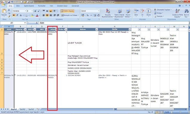

  • @FERYAT DOSTUM öncelikle merhaba 1. madde yerine @Önerin "birleştir" komutunu kullandım sonrasında 4.aşamaya kadar söylediklerini harfiyen yaptım bölece sürükle bırakla gerekli bilgileri ilgili hücrelere alıp kopyala özel yapıştır,değerleri ile formülden kurtardım yalnız satır silme de sanırım manuel olarak yapıyoruz yani orda aslında pek fazla bişey anlamadım yada yapmaya çalışıp beceremedim her siparişte 6 satır silerek bi sonraki siparişe geçtim ordada 6 satır sildim bölece tek satıra düşürdüm
    SORU : Silme olayını da aynı sürükle bırak gibi manuelden çıkarma şansımız varmı 90 adet siparişte her siparişin altındaki 6 satırı silmek sonra diğer siparişte silmek ve sonra ötekisinde silmek sıkıcı ve vakit alıcı bunu hatasız otomatikleştirmenin bir yolu var mı? Anlattın da görmedim mi yoksa artık burda elimize kuvvet manuel siliyor muyuz
    tşkler

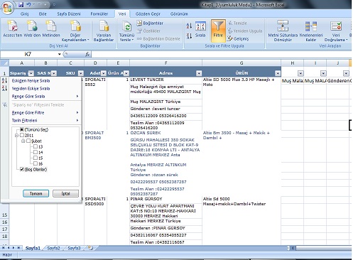

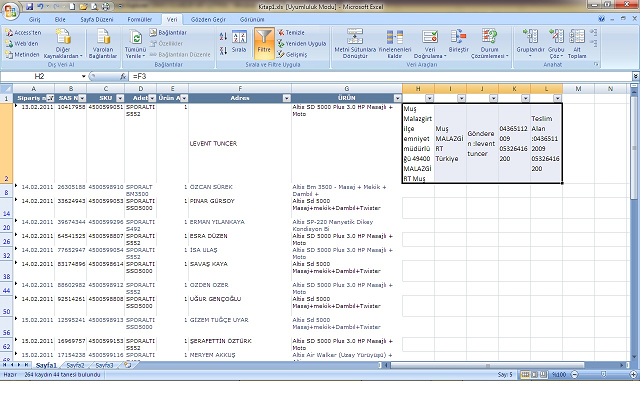

    4. AŞAMA
    Yukarıda da anlattığım gibi filtrelemeyi tersine çevirirsen Otomatik filtrede boş olanlar diye bi bölüm var. Sadece o tik kalacak diğerlerini kaldıracaksın. O zaman sadece boş alanlar filtreleniyor ve sen tümünü bir hareketle silebiliyorsun.
    Makroya falan gerek yok ben yaptım oluyor.
     İYİ DERECEDE EXCEL BİLEN BİR ARKADAŞ BANA YARDIMCI OLABİLİR Mİ? LÜTFEN.
  • OLMUYORRRRR
    Orijinalden alıntı: feryat
    4. AŞAMA

  • Niye olmuyor anlamadım. Office'in hangi sürümünü kullanıyorsun. Ona göre çözüm üretelim sana. Bir de olmayan dosyanı bir upload et bakalım.
  • office 2007 kullanıyorum
    http://rapidshare.com/files/450619016/Kitap1.xls
    hadi bakalım süzerek boş satırları silelim
    tşkler
  • up
  • http://rapid share.com/files/451322404/Kitap1.xls
    dosya tamam.
    Niçin yapamadığına gelince. Sayfanda adres girilmiş alanda birleştirilmiş hücrelerin var. Önce tüm sayfayı seçip Sağ tık/Hücre Biçimlendir/Hizalama sekmesinden hücreleri birleştir tikini kaldırman gerekiyor. Sonra süzüp silebiliyorsun.
