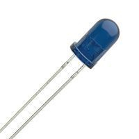

    İllaki bu IR Ledlerin Mantar ledmi olması lazım? Piyasada kaliteli normal IR Ledler de var Mantar led olmayan. Bunları kullanmak yanlışmı? Mesela ekte resimdeki de kaliteli bir Infrared LED (Kızıl Ötesi LED) illaki Ledin renginin şeffafmı olması gerekli? İşTeknik: Head Track IR nasıl yapılır?
    Orijinalden alıntı: ta4chu
    Renk fark etmez hatta belki de farklı renkler daha çok işe yarayabilir bile...Ancak kaliteli dediler diye ya da pahalı diye kaliteli olacağı anlamına gelmez bu biraz da şans işi belki de. Ancak osram alınca şans işinie gerek kalmıyor bu yüzden önemli olan osram olması. Osram otomobil farı olarak ünlenmişti xeon ayarındaydı neredeyse ayrıca çok fazla çeşiti ve kalitesi var. En uzun ömürlü lambalar oluyor bu da uzun süre parlaklığını yitirmemesi demek bu yüzden osram almalısınız ancak piyasada çok fazla çeşit var illa osram olması gerekmiyor tabii ki ama almışken niye riske giresiniz ki alın gitsin işte Çin'den osram. Belki de onlar da osram değildir sonuçta bildiğim kadaruyla alman firması bunlar yine de üretini Çin'de yapılıyor olması muhtemelen çok yüksek bir olasılık.
