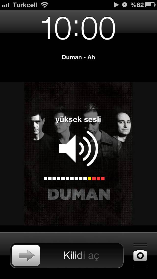

  • Aldığımdan beri karşılaştığım ve herkeste olduğunu sandığım bir olay vardı, Kulaklık ile müzik dinlerken sesi arttırınca uyarı veriyordu,
    iPhone 5 ile gelen bir özellik sandım ama iPhone 5 4 tane telefon baktım hiçbirinde böyle bir olay yoktu,
    Bu uyarının çıkmasını istemiyorum nasıl halledebilirim ?
    Sesi kısıp açınca ekran açılıp duruyor.

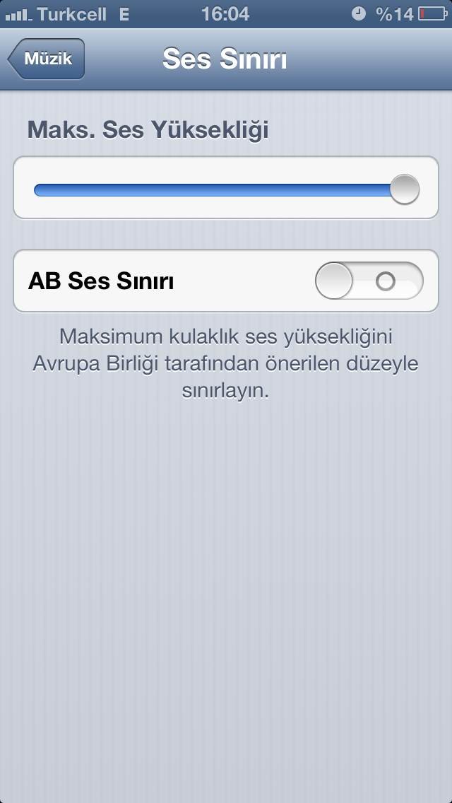

  • Ayarlardan müzik kısmına ---> ses sınırı kapatıcaksın hocam
  • Ses Sınırı kapalı,
    Benım Ses Sınırı alanına girdiğimde "AB SEs Sınırı" var oda kapalı, ama ilginç yanı arkadaşlarımdaki telefonlarda öyle bir alan bile yok, AB Ses sınırı denen birşey yok onlarda bende var anlamadım bu nası bi iş ya
    Konu üzerine bende baktım bendede böyle birşey yok, çok enterasan açıkcası yapmak istedim şimdi şu olayı
  • Avrupadan ülkeyi tam hatırlamıyorum ama gelen bir seride ses chipsetinde bir sorun varmış ve bu sorunu yazılımsal bir şekilde gidermişler. Ve bazı değişiklikler gösteriyomuş normal iphone 5 lere göre. telefonunuzda büyük ihtimal bu seriden gelmiş olabilir dışarıdan getirttiyseniz.
  • Telefon İsviçre'den geldi, AB Ses sınırı olayını başka i5'lerdede görmedım valla
  • İsviçre,Almanya ya da Avusturalya olabilir tam olarak hatırlamıyorum. İlk bu sorun çıktığında çok ciddi bir sıkıntıydı ancak sonra yazılımla giderdiler.

  • Resimdeki altta olay başkalarında yok, bizemi denk geldi chipset sorunu vay arkadaş

    ARKADASLAR BENDE BU SES SINIRINI ACAMIYORUM. ACMA DUGMESI SILINIK GORUNUYOR NE YAPMAM GEREKIYOR? @Dezak

    Silik olması ses sınırlamanın devrede olmadığını gösteriyor. Sesi sınırlamak için Avrupa Birliği ülkesi seçmeniz gerekiyor, o zaman sürgü çalışıyor.
