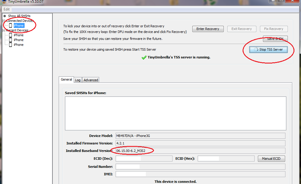

    Bakmadiysaniz Tiny Umbrella'yi yükleyin. TSS Server'i aktiflestirin ve telefonu USB ile bilgisayara baglayin. Sol taraftaki menüde telefonun secilebilir hale geldigini göreceksiniz. Secin telefonunuzu.
     iPhone Restore etmem gerekiyor ancak
    Sectikten sonra asagidaki listede telefonla ilgili bazi bilgiler göreceksiniz, ki bunlar arasinda BB versiyonu da vardir. Ben de telefonu 6.15.00'a yükseltilmis sekilde GPS hatasiyla aldim, o yüzden yapacak birsey yok.
    Telefonu yeniden güncellemek, baska bir deyisle yeniden yüklemek icin Snowbreeze ile bir ipsw hazirlayin. Daha sonra, resimde de görüldügü gibi Tiny Umbrella'da TSS Server'i aktiflestirin. Telefonu DFU moduna alin, bu kadarini yapabildiginizi tahmin ediyorum. Ve bu durumdayken SB ile ürettiginiz firmware'i ITunes üzerinden telefona yazin.
    Sayet telefoncu cipin tamamen silindigini iddia ettiyse, yapabilecegi tek sey saglam bir ciple degistirmek olur, lehim mehim olaylarina girmesi gerekir. Ki, saglam cipler de 6.15.00 versiyonu icermez, 4.1.2'nin yüklenebilecegi en son versiyon olan (3G icin) 05.15.04'ü icerebilir en fazla. 6.15.00 ise hala BB, telefoncu biraz saglam atmis diyebilirim.
    Anlattiklarimi deneyin, bakalim n'olacak...
