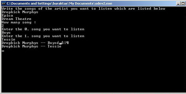

  • yada şöyle birşey sorayım, alttaki kodu bir compile edip x=2 degerini girip ilk sarkı olarak Boys 2. olarak Tessie girdigimizde, en sonunda olusturulan ve print edilen musiclist arrayinin satır sonlarında anlamsız harfler cıkıyor. ama ben while a girerken while(musiclist[y]!='\0') kullandım ve '\0' gördügü anda alt satıra gecmesi lazım fakat birkac satır daha anlamsız harfler basıp öle geciyor alta. nedenini sorabilir miyim acaba _?

    hoca bize character stringleri ni tanımlarken " " içinde tanımlanırsa '\0' ifadesi otomatik olarak sonuna ekleniyor demisti.
    Evet ama strcat ile ekleme yapınca '\0' silinip üzerine diğer string in ilk harfi yerleşiyor. Sende silinen sonlandırma karakterini tekrar eski yerine koyuyorsun olay bu.

  • O kodu derleyen derleyiciyi çöpe atabilirsin, bu kod tam bir enkaz.
    Biraz düzenledim, artık hatalarını kendin bulursun.

    musiclist[i][y] = '\0';
    for(i=0; i<x; i++)
    printf("%s\n", musiclist[i]);
