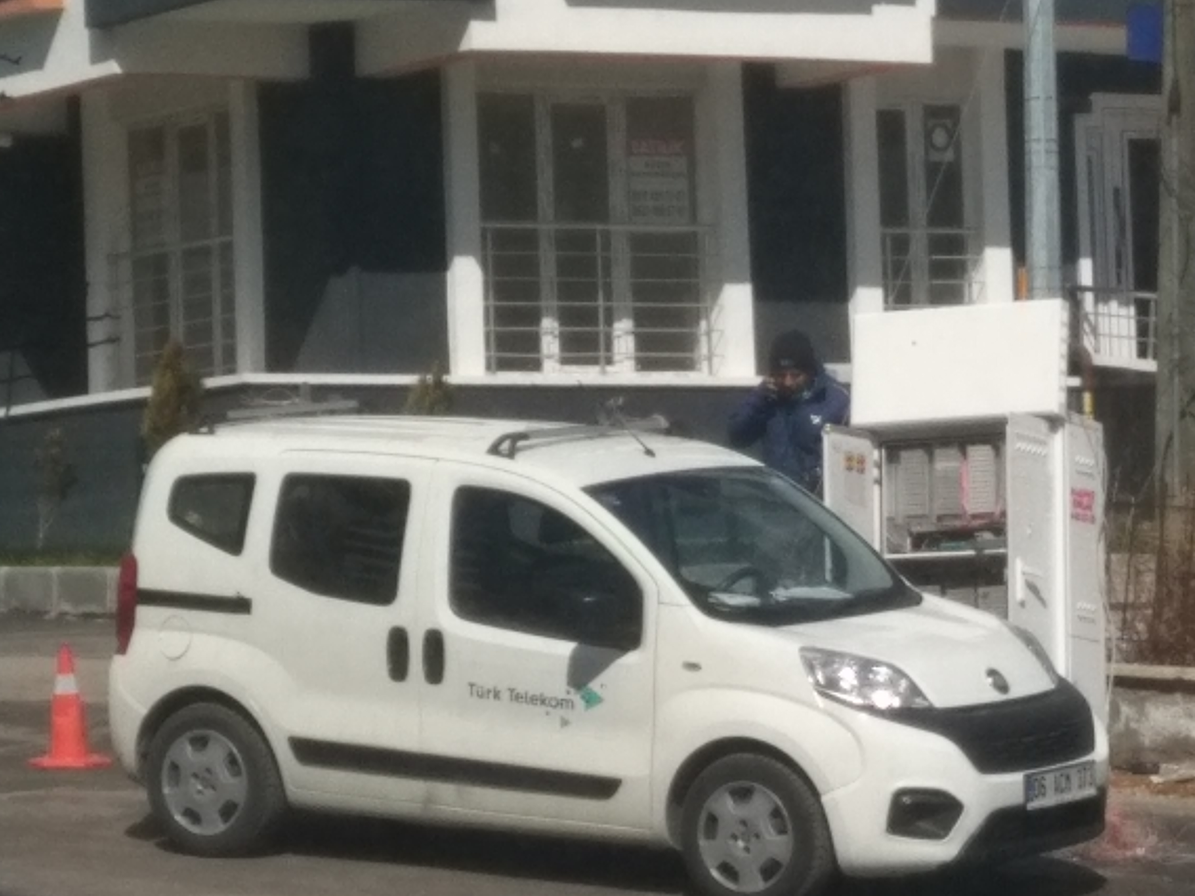

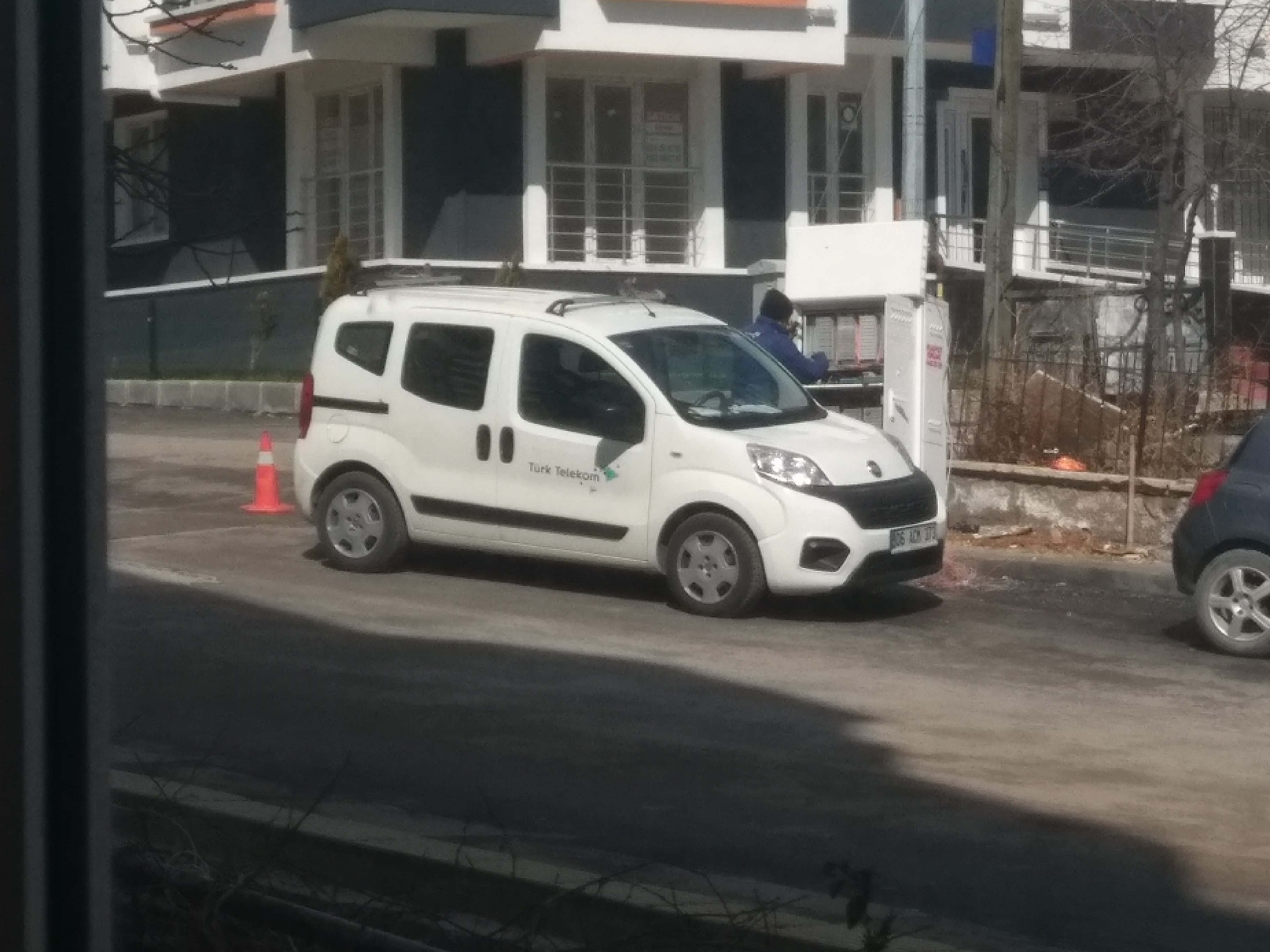

    @TurkNetDestek Destek kaydı açıp sorunumu belirtmeme rağmen sorunumu ısrarla iç tesisatıma atan Cemal O. ve Mert B. adlı çalışandan şikayetçiyim. Lütfen kim ilgileniyorsa iletin. O kadar resim, test ve video atmama rağmen ikna olamadılar ve TT tarafına iş emri vermemek için ellerinden geleni yaptılar. Herhalde mahallemizde başka birileri de şikayet etmiş olacak ki TT ekipleri gelip santralde bakım ya da port değişimi yaptılar. Kısaca şikayetçiyim, lütfen bilgisiz teknik destek çalışanlarınız her sorunda sorunu iç tesisata atmasın. Bir daha başka birisi internet sayfalarında yavaşlık ya da Twitch sorunu yaşarsa hiç sağa sola suç atmadan santral bakım emri ya da port değişim emri isteyin o kullanıcı için. TT ekiplerinin yaptığı çalışma sırasında çektiğim resimler, yaptıkları işlemden sonra sorunum çözüldü.

    @Fr.BJK Teşekkürler hocam yardımlarınız için, santral bakımından sonra sorunum çözüldü çok şükür. Allah gerçekten sesimi duydu galiba. Çok mutluyum.
