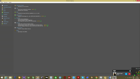

    Gigabyte Z97M-D3H
    Intel i5 4670K
    Cogage Arrow + 1x Noctua NF-F12 PWM
    G. Skill 2x4 GB 2133 MHz
    High Power Element Smart 750w Bronze (EP-750S)
    Oda Sıcaklığı: 21.5 Derece
    Bilgisayar Özellikleri

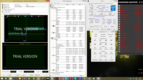

    AIDA64 İlk 10 Dakika
     Intel Core i5 4670K Overclock Hakkında Mini Rehber

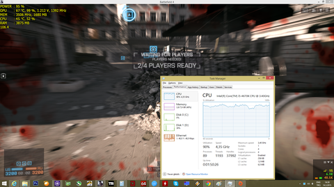

    Battlefield 4 %90 Load
