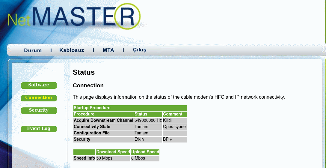

    infinity 401 köprü moduna geçti ama router IP alamadı mı, yoksa infinity 401 köprü moduna geçemedi mi? Köprü moduna geçtiğinde arayüz şöyle görünüyor:
    Infinity 401 bridge mod'da router kurulumu olmadı
    Infinity 401'e ethernetle PC bağlayıp IP almayı denediniz mi? Konu sahibi modemi 8 saat kapalı tuttuktan sonra router'ın IP alabildiğini yazmış.
  • bparker B kullanıcısına yanıt
    Evet köprü moduna geçiyor cihaz, bu ekranda geliyor 192.168.100.1 üzerinden erişiyorum. 8 saat modem ve router kapayıp aynısını denedim değişen durum olmadı.
