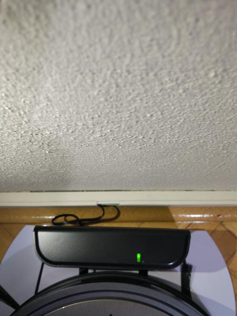

    Hocam şarj yuvalarını referans almıyor demiyorum zaten. Duvar eğri ise eğri duvara yaslamanın sonucu olarak oluşuyor bu durum diyorum. Duvar eğriliğinin farkına da bu olaydan sonra vardım. İlginç olan Viomi SE aynı eğri duvar ve aynı noktada süpürgeliğe yaslı bir şekilde dümdüz bir harita çıkarmıştı ve onu kullanmıştım. Bugün açıları değiştirerek farklı farklı haritalar oluşturdum. 5 kez şarj istasyonunun süpürgeliğe tamamen yapışık hali ile harita oluşturdum. Hepsinde önceki mesajdaki eğri harita oluştu. Sonra hafif hafif eğim oluşturarak yeni haritalar çıkardım. Uygulamada en düzgün görünen harita istasyonu ekran görüntüsündeki açı ile oluşturduğum harita oldu. Yani deneyimlerimin sonucu bu. Muhtemelen bendeki gibi eğri haritası oluşmuş diğer arkadaşlarda da sorun aynı nedenden kaynaklanıyor.

    Tamam şimdi anlaştık, aslında aynı şeylerden söz ediyormuşuz.
    Çözümünü bulduğunuza göre umarım aynı sorunu yaşayan diğer arkadaşlara da faydası olur.
    İyi günlerde kullanınız.

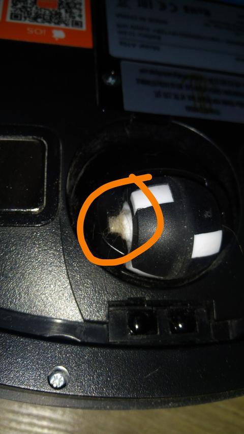

    İlk temizliğimi yapıyorum da. Toz hanesi ve büyük fırça ile ilgili bir sorun yaşamadım ancak bu öndeki çok yönlü tekerleğin yan pimlerine dolanan tüy ve saçları nasıl temizleyeceğimi çözemedim.
    Bu tekerlek yerinden çıkıyor mudur? Kitapçık ve web sitesinde bir bilgi bulamadım. Zorlamak da istemiyorum zarar veririm diye.
    Bilgisi veya önerisi olan var mı?
    Şimdiden teşekkürler.

    Merhaba,
    Tüm robot süpürgelerde çıkarma takma biçimi aynı. Tekerleğin iki tarafından parmaklarınızla iyice kavrayıp yukarı çekin. Veya tornavida veya benzeri bir aletle bir kenardan yukarı kastırmanız gerekir. Elle işi çözersiniz bence.
    < Bu mesaj bu kişi tarafından değiştirildi Dizdar -- 10 Temmuz 2021; 15:51:31 >
  • Dizdar kullanıcısına yanıt
    Güzel, yani çıkartılabiliyor. Teşekkürler!
