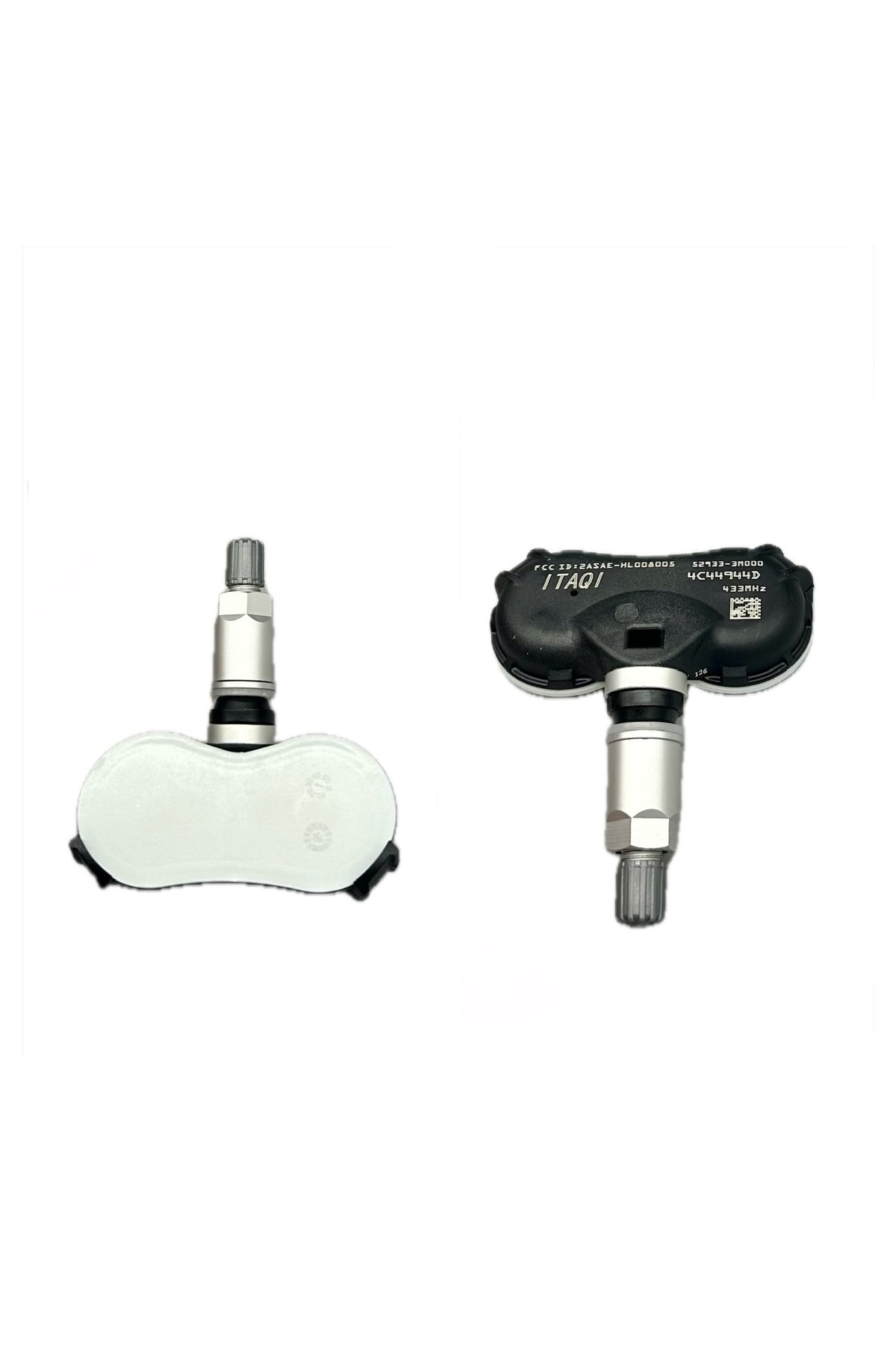

    Lastik basınçlarını ölçen sensör cant içinde bu nedenle lastik değişimi ile sensör değişmiyor ,yani sabit.
    Kışlık lastik değişimi yapılınca aynı şekilde, aynı cantı kullanmaya devam edebilirsiniz

    nasıl jantın içinde ? Yani oem yada çıkma ürün taksam bu durumda lastik basınç ölçer işi sorun yaratır mı ? Yada lastik değişiminde bu sensörün kırılma vb. sorunu olur mu ?

    Sensörler supap arkasındadır bu nedenle cant yenileme veya çıkması alınınca ölçüm yapması için ,ona da sensör taktırmanız gerekir

    Yukarıda vermiş olduğum ürün birebir tucsona uyumlu olmayabilir ,fikir vermesi için ilettim
    Ancak resmi sitedeki OEM sensör için linkten daha doğru sonuç alınabilir bu fiyat ile diğer ilettiğimin alâkası yok tabii
    https://www.hyundaipartsdeal.com/oem-hyundai-tpms_sensor.html?vin=&make=Hyundai&model=Tucson&year=2017&submodel=Gas&extra1=&extra2=&filter=()
