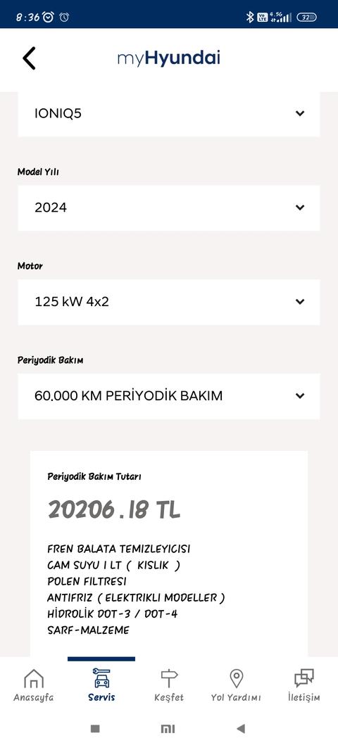

    İonıq 5 45000 ve 60000 bakımı arasındaki fark niye bu kadar fazla elektrikten yaptıgın tasarrufu servse mi vereceğiz.
    HYUNDAI IONIQ 5 ve 6 KULLANANLAR
    gökay
  • gokko16 G kullanıcısına yanıt

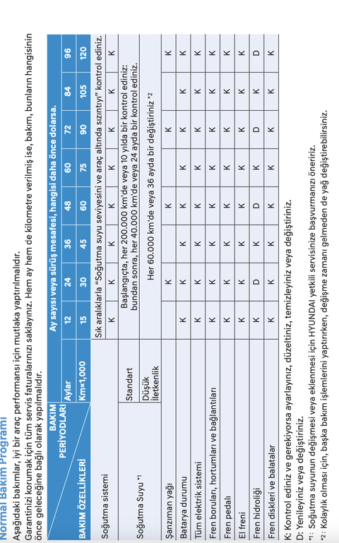

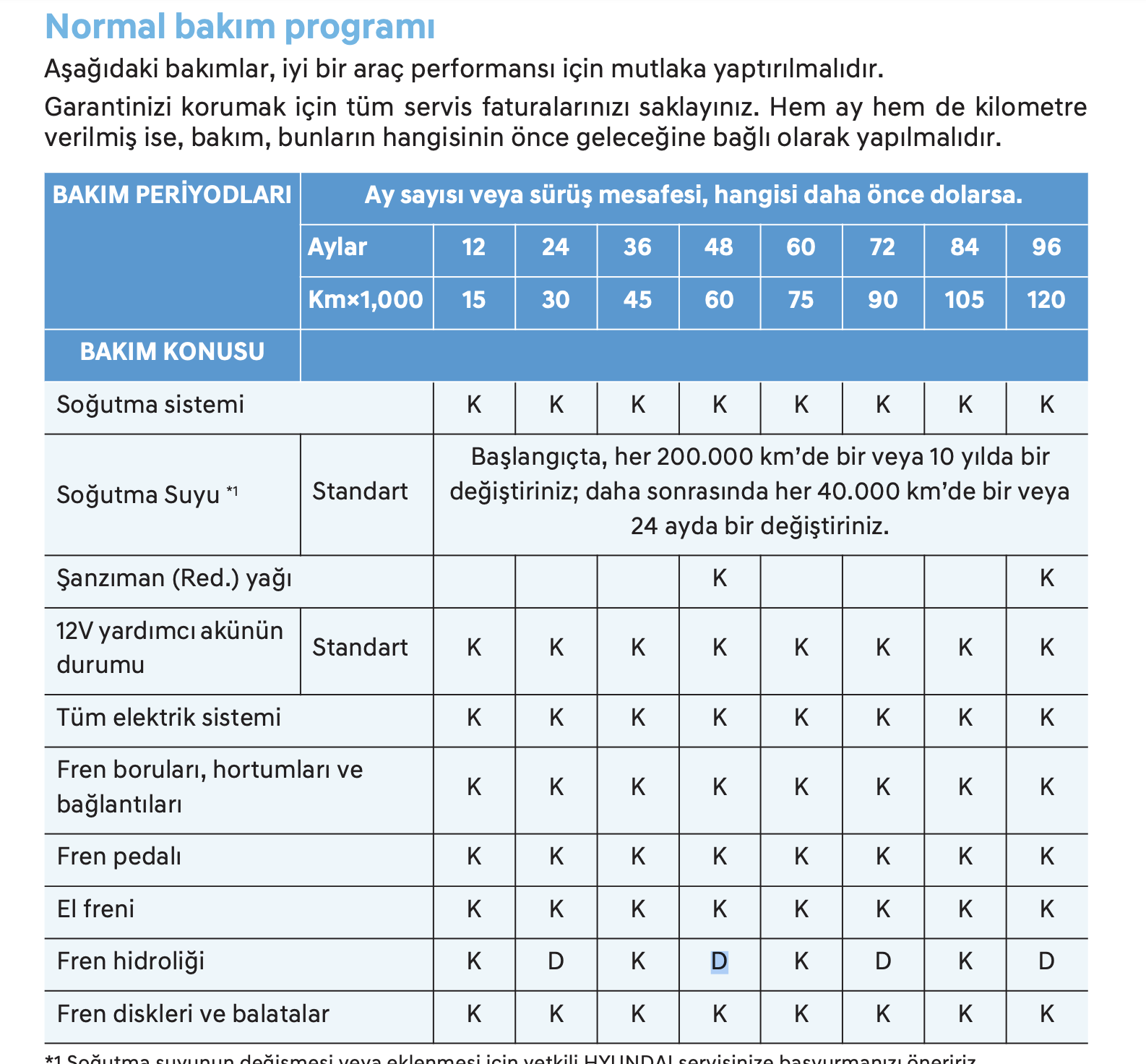

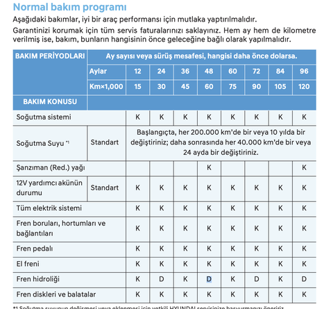

    Antifriz olarak belirttiği batarya soğutma sıvısı olarak geçiyor. IONIQ5 lerde standart-düşük iletkenlik olarak 2 farklı soğutma suyu var. Sanırım ondan dolayı tahmini fiyat vermiş.
    Bu IONIQ6 için. Soğutma suyu gördüğünüz gibi 200.000km.
    Burada da IONIQ 5
    Aracınızın içindeki soğutma sıvısı düşük iletkenlikli, mecburen değişim isteniyor.
    IONIQ 6 kaput içi tek hazne mevcut.
    Ancak IONIQ 5 lerde iki adet hazne mevcut. Birisi standart soğutma suyu, diğeri düşük iletkenlikli soğutma suyu.
    Servis bakımı zorunlu mu değil mi bilemem, sizlerin kararına kalmış bir şey.

    200 bin bakım ücreti nedir ya.HYUNDAI IONIQ 5 ve 6 KULLANANLAR  dediğiniz gibi elektrikten yaptığımız tasarrufu boşa çıkarır bu kazık.
  • 200 bin değil de😄20 bin TL
    60 bin ve 120 bin bakımı
    < Bu mesaj bu kişi tarafından değiştirildi gokko16 -- 7 Eylül 2024; 17:57:13 >
    gökay
    bi rahatlama geldi şimdi 200'den 20'ye düşünce HYUNDAI IONIQ 5 ve 6 KULLANANLAR neyse 60 bine var daha tadını çıkaralım
