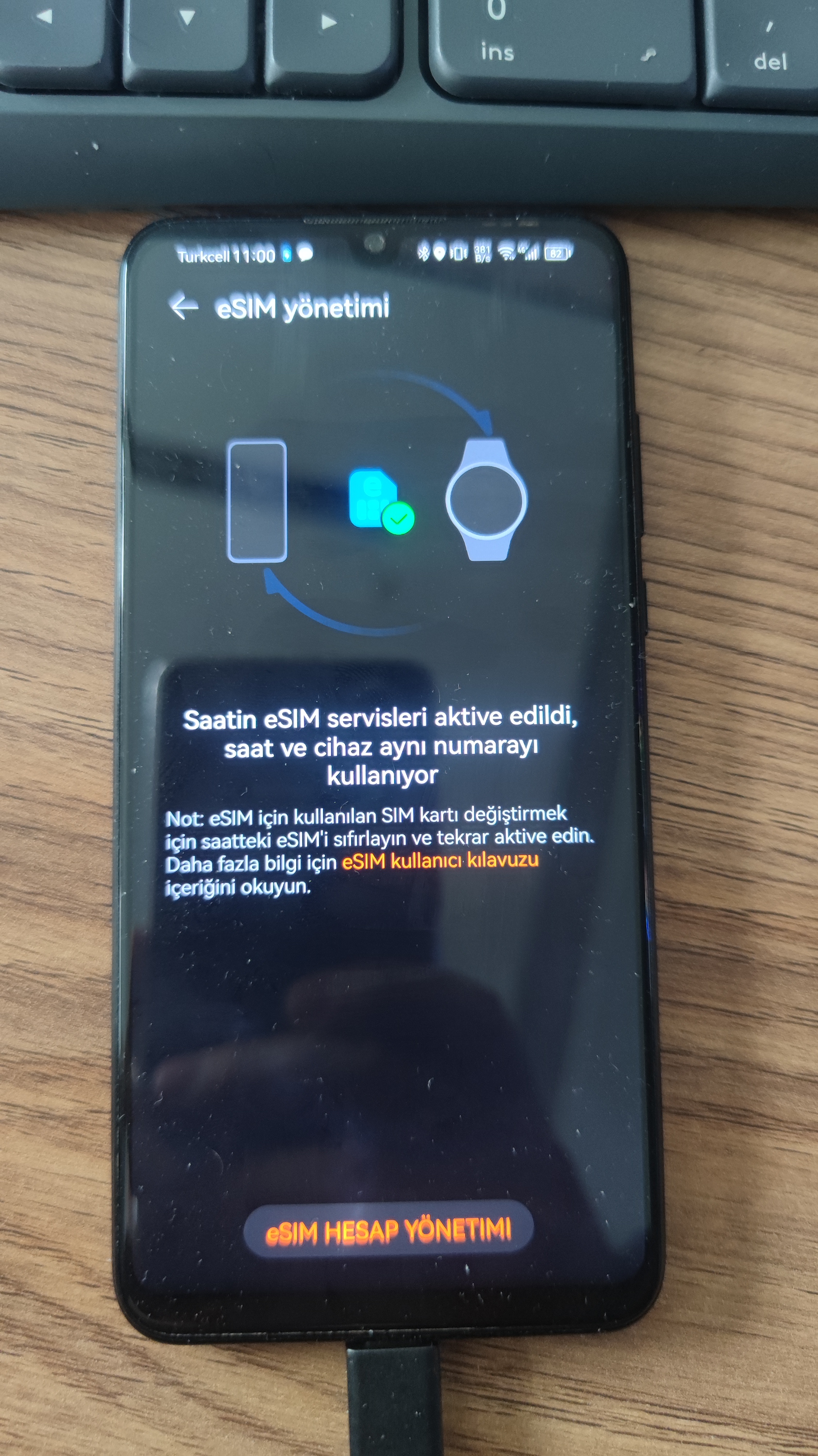

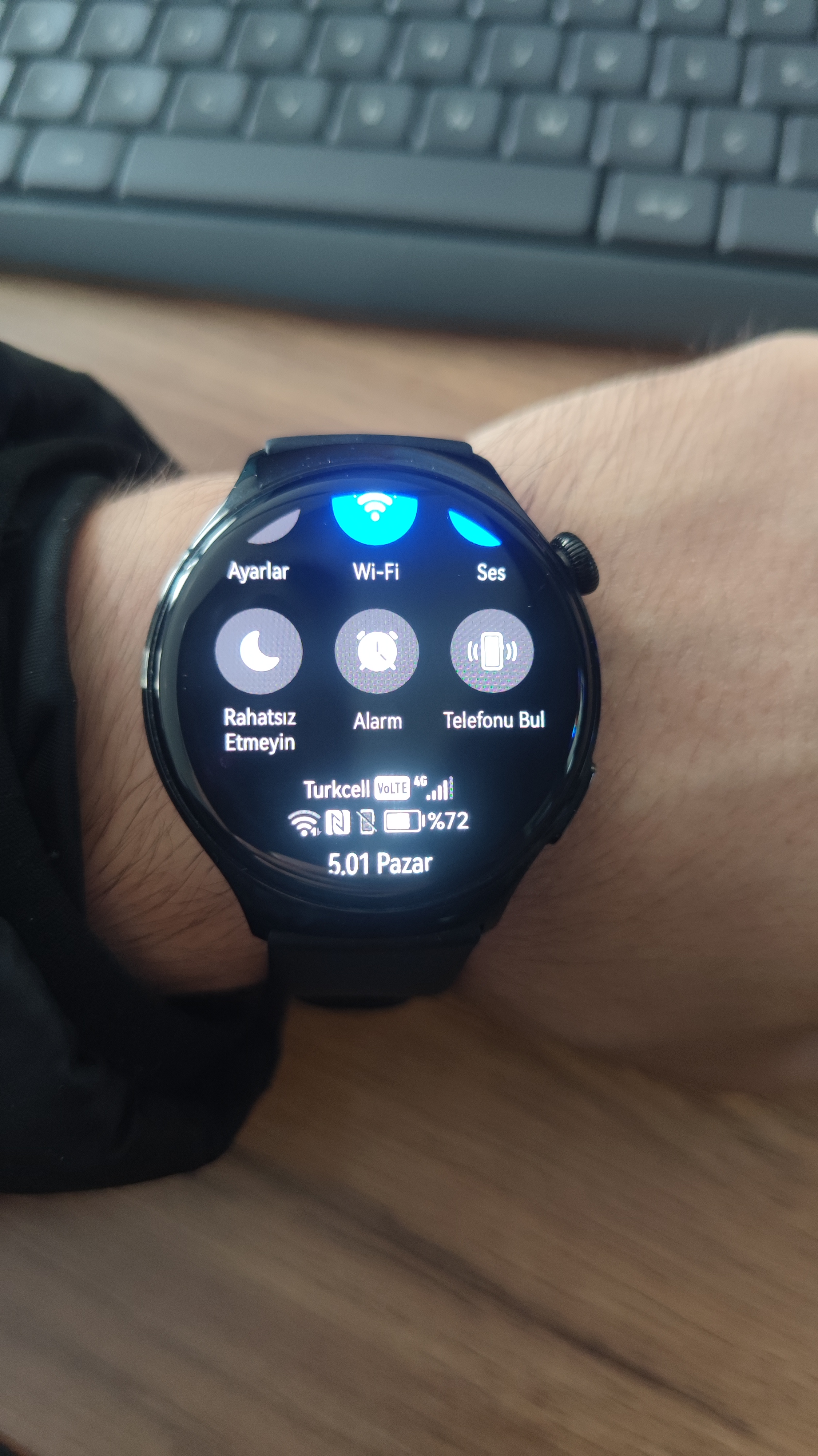

  • evet arkadaşlar bu sabah tt den turkcell e hattım açıldı.huawei sağlık esim yönetiminden tek numara iki cihazı seçtim. turkcell e giriş yaptım. watch cellular paketini al dedim. sonra operatörden esim kayıt bilgileri talep ediliyor yazısı çıkıyor, 5 dk bekledikten sonra, saate esim aktive edildi bilgisi yazdı, sonra aynısı uygulama da da yazdı. qr kod felan sormadı,paketi 69 tl ye abonelikle alıyosunuz, bitiyor. bayiye gitmeye de gerek kalmadı. şuan her şey çalışıyor. Bu özelliğin gelmesi için geçen yıldan beri bekliyorum, turkcell in getirdiğini bilsem daha önceden geçiş yapardım. Saatim normal watch, pro versiyon değildir.
    60 gb 590 tl paketini aldım. bu paketi bayiler vermiyor, 40 gb 825 tl istediler şaka gibi. tt den bi kaç ay ceza yiyeceğim ama zaten zam yapacaklardı, bir de saat için ayrı hatta para ödüyordum, ondan da kurtuldum.

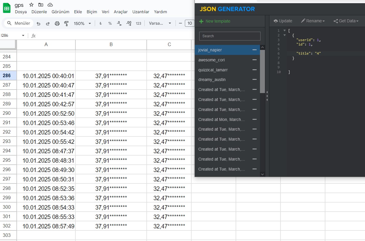

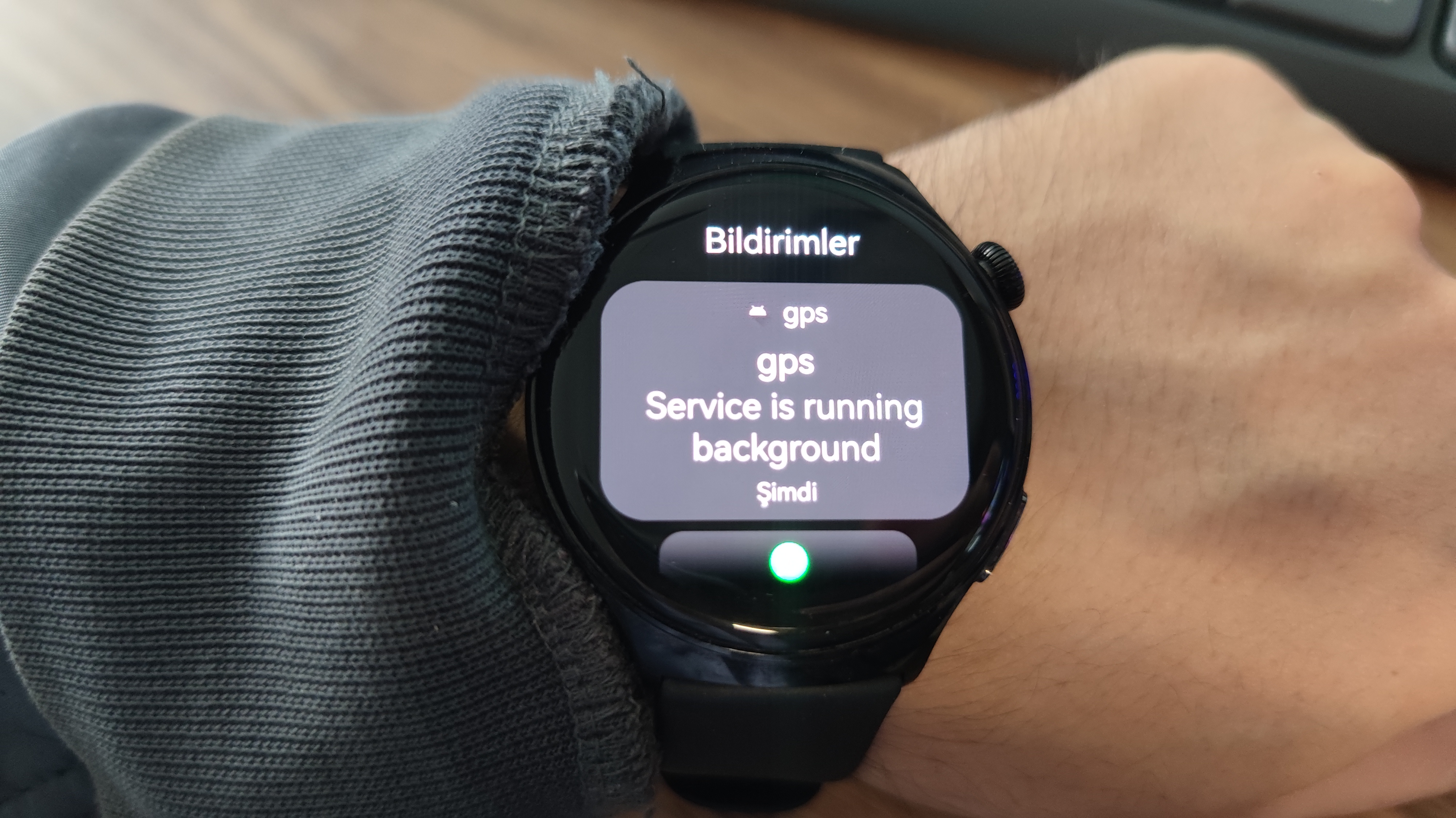

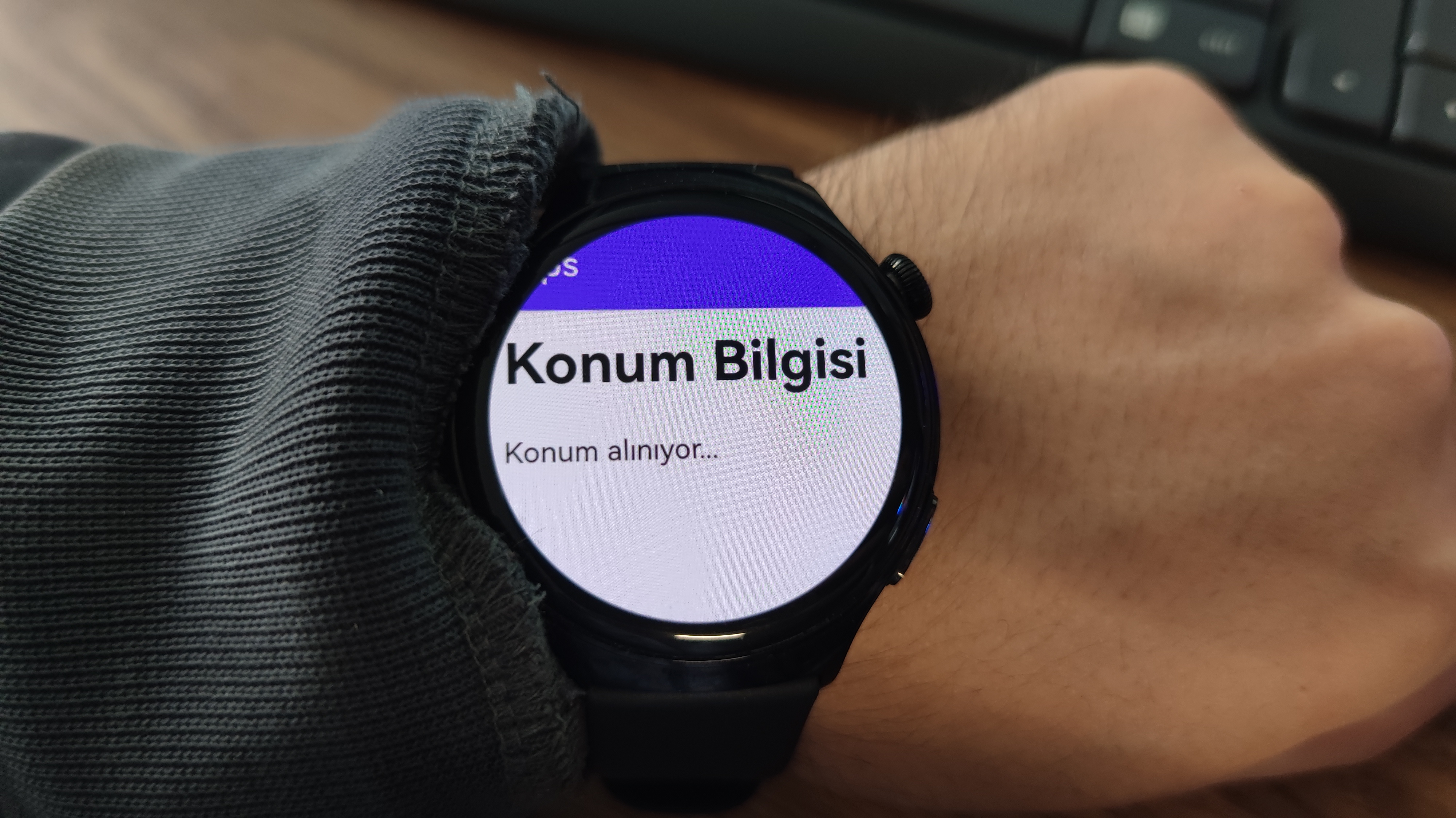

    Bilmeniz gereken diller: html, app script, xml, java, json; hazırlamak için geçirdiğim süre 5 gün.
    Uzun zamandır bunu nasıl yapabilirim diye düşündüm, uğraştım. Sonunda kısmı olarak çözdüm. Gerekli kodları meraklısına verebilirim.
    Bluetooth mesafesinde, huawei sağlık ın içinde cihazımı bul dan veya huawei telefonunuz ile bağlıysa huawei cloud tan haritada nerede olduğunu görebiliyorsunuz.
    Ama bluetooth mesefesi dışında saat kaybolursa bağlantı kurup nerede olduğunu bilemiyorsunuz. bu durumu huawei ye mail attım.Ama hiç güncelleme gelmedi. Şimdi saatte esim internet var, dahili gps var ama konumu iletecek yazılım yok, çok büyük eksik.
    1-DENEME---Bu olayı çözmek için tarayıcı dan bilgi göndermeye çalıştım ama sekme hemen pasif hale geliyor, bu nedenle gps verisi iletemiyor. Bilindiği üzere saatte tarayıcı yok. Tarayıcı yada herhangibir android apk dosyasını, remote adb shell ve bugjaeger uygulamaları ile telefona yükleyebiliyorsunuz.
    2-DENEME---Macrodroid uygulaması ile gps verisini sms,mail yolu kullanarak kendime iletmeyi denedim ancak şöyle bir şey farkettim. Macrodroid saatte yükleniyor ama gps verisini çekemiyor. Muhtemelen android ile harmony os un gps kütüphaneleri farlıkı ki veri alamıyor.
    3-DENEME---Kendi uygulamamı geliştirmeye çalıştım. Evet android apk ler gps verisini alamıyor ancak. ilk denemede yaptığım tarayıcıdan gps verisini alabiliyordum. Android studio yu biliyorsanız uygulama içine webview ekleyebiliyorsunuz, yani dahili tarayıcı. Bunu 4 aşamada yaptım.
    1. kısım gps verilerini yazacağım online e tablo oluşturmak
    2.kısım uzantılarda apps komut dosyasını açmanız ve yeni proje oluşturmanız lazım. gs tarafına yazdığınız kodlar ile e tablo ya veri gönderiyorsunuz.
    Verileri çekmeniz içinde tabiki bi html kodu da yazmanız lazım.
    3.kısım android studio da uygulama oluşturmak, xml tarafında webview ekliyorsunuz, webview içine de apps scrips ten aldığınız url yi yapıştırıyorsunuz.
    java tarafında ise webview in javascrips i çalıştırma vs kodları ekliyorsunuz. İLK denemenin başarısız olması arkaplanda tarayıcı ve sekmenin kapanmasıydı.
    burda kodu kendimiz yazdığımız için manifast ve java ya hem uygulamanın açık hem de pil optimizasyonunun kapalı olması için izin veriyoruz. Normalde bildiğiniz üzere
    saatte uygulamaları kontrol eden pil optimizasyon seçeneği yok.
    Yine uygulamanın arkaplanda çalışması için android service kodları olması gerekiyor. bu iki eklemeyle uygulama hiç kapanmıyor. ancak siz gece uyuduğunuzda saat farklı bir moda geçiyor ve her şeyi ama her şeyi kapatıyor, işte bnnm de çözemediğim olay bu.
    4.KISIM---Uzaktan konum alma durumu. Bi uygulamaya uzaktan veri alıp vermek için json yöntemi kullanılır genelde. https://app.json-generator.com bu siteden hesap açıp json kodu yazıyorsunuz
    burdan aldığınız url yi uygulamanıza ekliyorsunuz. Çalışma şekli de şöyle eğer json sitesinden 1 değeri gönderirsem uygulamada webview açılıyor, bir kereliğine google hesap girişi yapıyorsunuz, sonra zaten apps scripte yazdığımız html kodu dakika da bir gps verisini e tabloya yazdırıyor. eğer json değeri 1 den başkaysa webview çalışmıyor. json verisini canlı almayı bulamadım, bu yüzden 5 dakikada bir uygulama aktiviti yeniden kendini başlatıyor, böylece json verisi yenileniyor.
    Tabi uygulama her zaman açık ve çalıştığı için ciddi pil tüketiyor. yarım günde gps verisi göndermese bile piliniz bitiyor.
    4 yerde de kod kullanılıyor merak eden olursa veririz.
