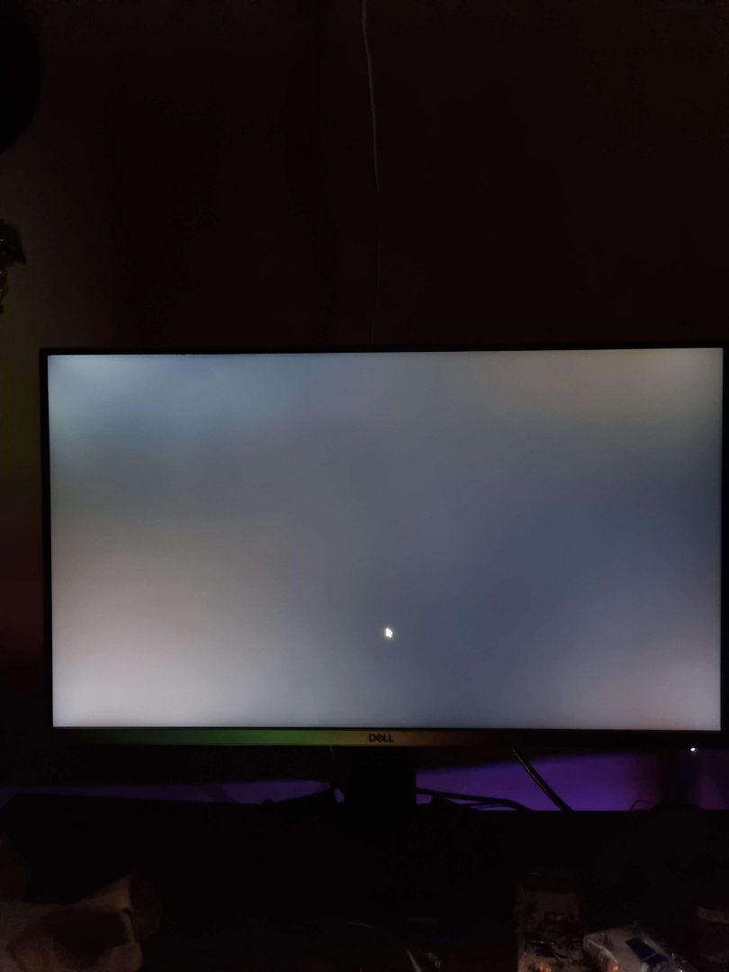

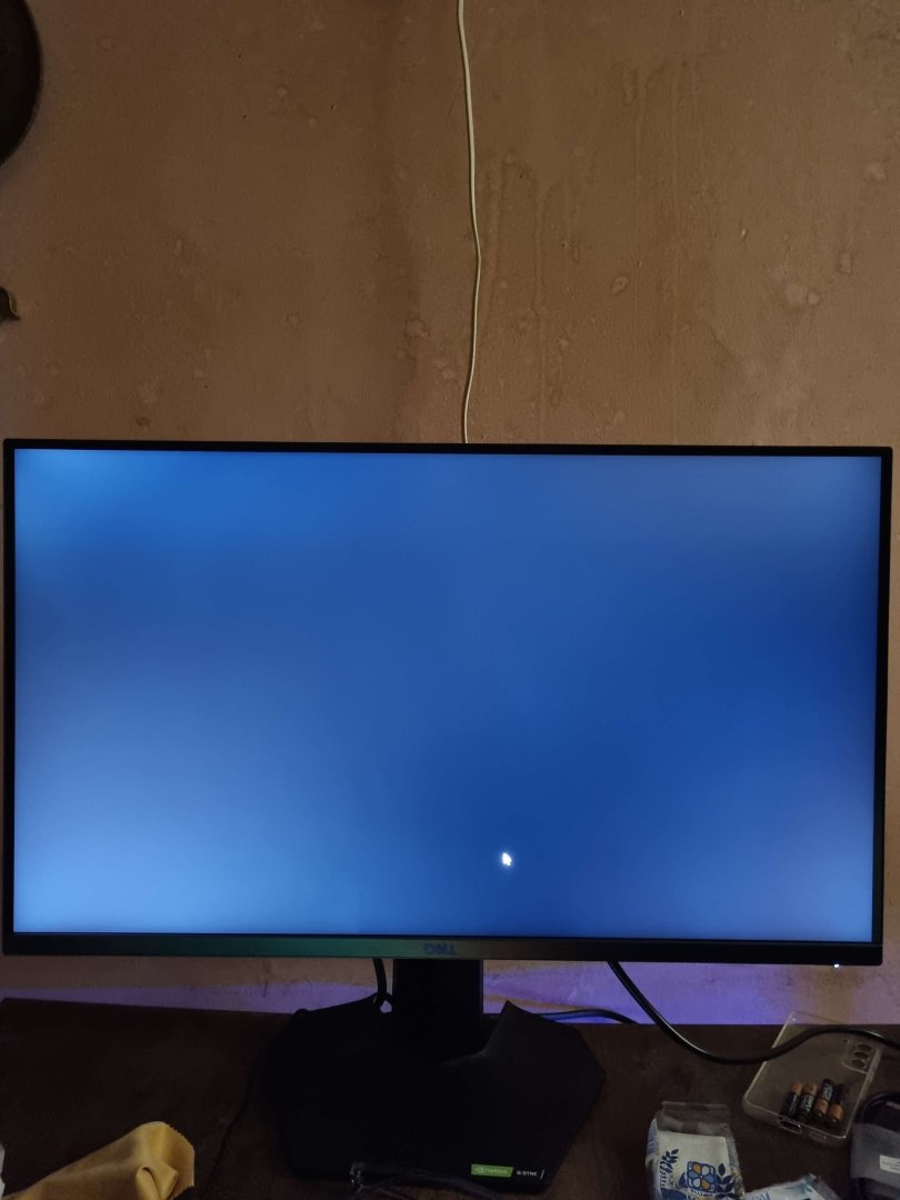

    Benim laptopda da panel çok iyiydi. Hatta bir kere sildikten sonra bulutlanma ile karşılaşmıştım parça parça ışıklar gözükmüştü. Kapağı kapatıp, arkadan beri tık tık vurunca tamamen geçmişti o. Işık sızması değil de bulutlanma varsa ekran üstü eğip arkadan biraz vurmak iş görebiliyor. IPS panelleri silerken nazik davranmalı bastırılmamalı öylelikle anlamış olmuştum :D
    Bu monitörde bulutlanma yok denebilir. Tamamen zifiri karanlık bir odada, tepe parlaklığa alıp dikkatlice bakmak gerekiyor. Fotoğraf çekince saçma sapan görüntüler çıkıyor tabi doğal olarak. Ben gözün gördüğü gibi zifiri karanlıkta nasıl oluyor diye pro modda çekim yaptım pozlamayı elle ayarladım. Diğer fotoğrafta siyah ekranda yandan görünüş için. Tabi telefon loş ortamda gece modu çekip onu parlatmış biraz. Bulutlanma fotoğraflardaki gibi. Belli belirsiz.
    Işık sızması ise hiç yok. Benim laptopta mesela sadece sağ altta nokta kadar bir yerden hafif belli olan bir sızıntı var. Bazen film izlerken orada olduğunu bildiğim için gözüme çarpardı hep. Bir de 16:10 ekran olunca siyah bantlar daha fazla oluyor laptopta :D Bunda öyle bir şey yok çok şükür.
    Bu loş ortamdaki yandan çekilmiş hali. Özellikle çapraz çektim, dik çekimde daha karanlık çünkü yan açıdan ips in kasik yansıması oluyor ya onu göstermek için.

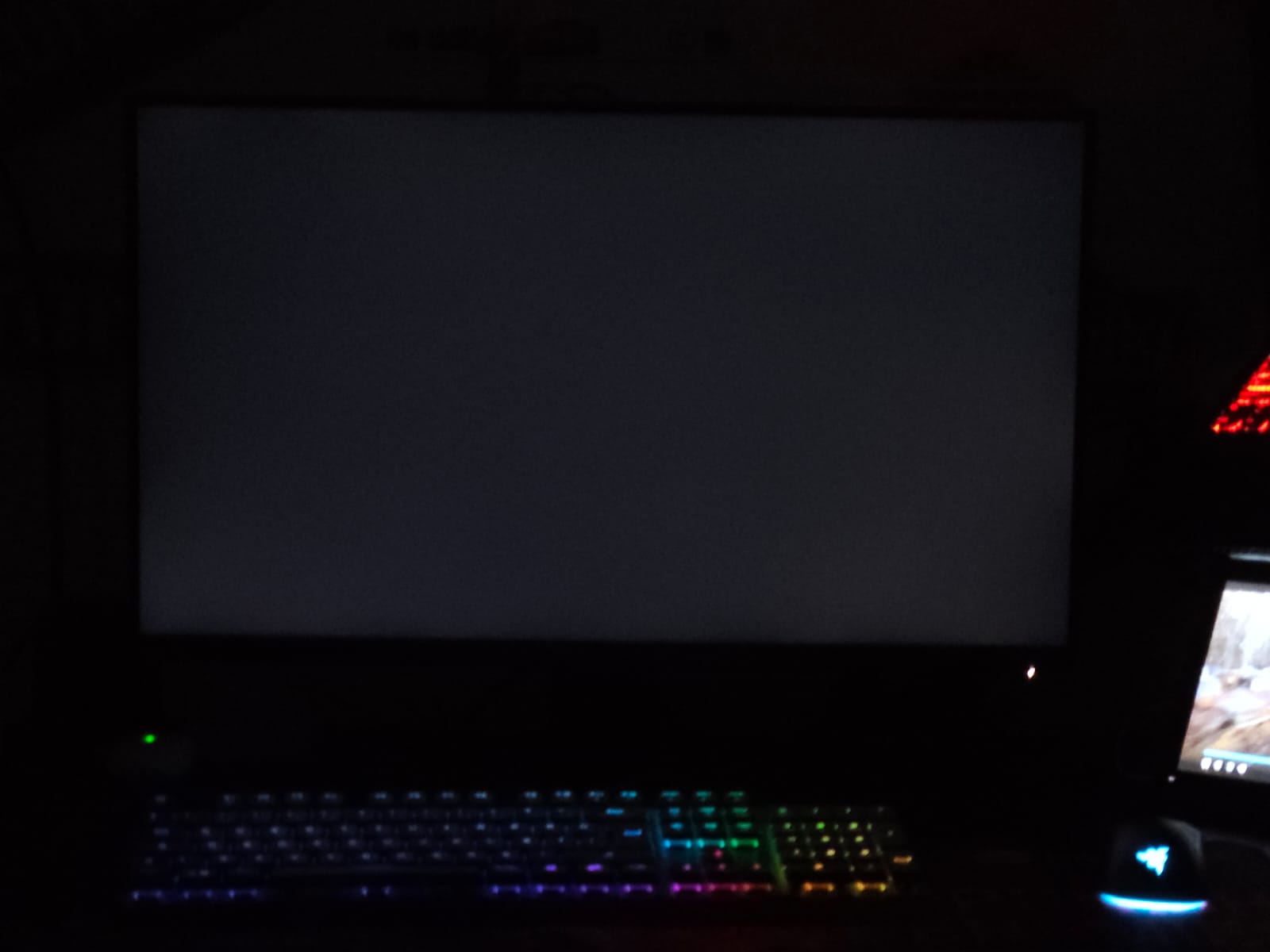

    Bu da zifiri karanlık ortamda gözün gördüğü gibi çektiğim bir foto tam karşıdan 3x zoomla geniş açı olmadan insan gözünün gördüğü açı ile çektim. Eğer diğer yanıltıcı tipteki patlamış fotolardan isterseniz onlardan da çektim ama gerçekle alakası yok Dell AW2724DM / LG 27GR83Q / AOC Q27G3XMN son tercihler

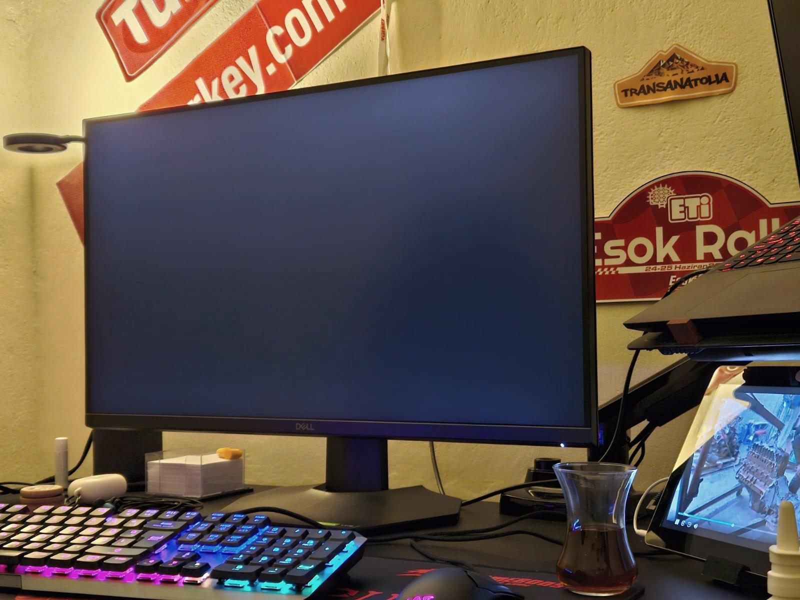

    Hocam ben anlamıyorum insanlar neyi amaçlıyor ? Kameranın otomatik ayarlarında foto çekersen böyle çıkıyor zaten, aynısını ben de çektim ama gerçekte böyle görünmüyor ki. Kameraların optik tasarımından tut, panellerin tasarımına kadar ışığı yansıtıp yanıltan çok seçenek var.
    Ben ışık sızması ya da bulutlanma olan tv ve monitör de kullandım. Hatta salondaki 7 senelik 4k tv de bulutlanma var. KAranlık sahnelerde bölge bölge seçiyorsun atık. Bir de askı aparatı ile bunu asınca kasa oynadığı için daha da belli olmaya başladı. Zaten ışık sızması ve bulutlanmanın tek sebebi diffuser katmanlarının düzensiz olması. Düz ve rijit yapıda oldu mu sıfır olur bunlar.
    Her neyse işte o tv de mesela gece film izlerken köşelerden ışığın geldiğini görüyorsun spot gibi.
    Ben öyle bir foto çekerim ki, yukarıda gözün gördüğü gibi olan fotodan çok çok farklı halde çıkar. Mesela fotoğrafın hangi kamerayla çekildiği de önemli. Bak şuna mesela bunu kullanarak panele çok kolaylıkla ışık sızması var denebilir. Ama ultra geniş açı ile dibinden çektim Dell AW2724DM / LG 27GR83Q / AOC Q27G3XMN son tercihler  Ve kamera ayarları otomatik, hiç bilmeden eline foto alıp da panel fotosu çekip paylaşan birisi gibi çektim. Dibine gelip lensi de ultra geniş açıya aldım sığsın diye. Sanki kenarladan ışık sızıyor gibi gözüküyor ama esas olan polarize katmalarının kamerada hatalı görülmesi. Siyahta çok belli oluyor bu.
    Şu fotoyu gösterseler millet koşa koşa kaçar bu monitörden. Dell AW2724DM / LG 27GR83Q / AOC Q27G3XMN son tercihler  üstlerine hatalı çekim yazaydım keşke kötü reklam oluyor :D:D
    Bu ise yine otomatik ayarlarda ve 1x kamerada biraz geriye yaslanıp çektim. Ama ikisi de gerçeği yansıtmıyor ben böyle görmüyorum ki paneli. Daha siyah ve daha homojen görüyorum. Kullandığım zamanki görüntü mü önemli kameraya yansıyan mı ? Zaten kamerayı oynattıkça ekrandaki görüntü de değişiyor yansımadan dolayı. Bir bölge daha siyah oluyor, siyah olan tarafın parlaklığı açılıyor falan.
    He ne olur ? gerçekten kenarlardan ışık sızması vardır homojenlik gözle de belli oluyordur birazcık. Onu vurgulamak için böyle çekilebilir.

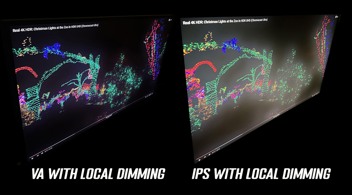

    Bunu gözle görmüyorsan işte sorun yok. He eskiden böyle gözükenler vardı, benim eski düz TFT panel 4k tv işte siyah arkaplanda bulut bulut gözün göreceği şekilde belli oluyor. Film izlerken koyu sahnelerde insanların bazı bölgeleri daha aydınlık oluyor mesela Bu sıkıntı işte. Ama gözünle gördüğün bir ışık sızması yoksa hiç problem yok demektir bana göre, netteki her fotoya güvenmemek lazım. Nasıl çektiğini bilmiyorsun çünkü.
    Bir de TN panellerin fotosun çektiğinde IPS gibi dalgalı olmaz IPS in yapısı gereği çok abartı oluyor o görüntü. E bir de çok hassas katmanları var VA gibi TN gibi rijit değil. Bende TN panel HP vardı meşhur 22" olan. Samsung mu HP mi tartışmasının olduğu 2007 yılında almıştım. %100 srgb paneldi ama aşağıdan bakınca leş gibi oluyordu görüntü Dell AW2724DM / LG 27GR83Q / AOC Q27G3XMN son tercihler  Ben o monitörü masayı temizlerken öne doğru düşürdüm, klavyenin üstüne düştü, klavye ayakları kırıldı ama monitöre hiç bir şey olmadı. Öyle sağlamdı malzemeler. Şimdiki ips panelleri bi düşür bakalım ne oluyor. Daha düşerken kırılırlar vallahi Dell AW2724DM / LG 27GR83Q / AOC Q27G3XMN son tercihler
