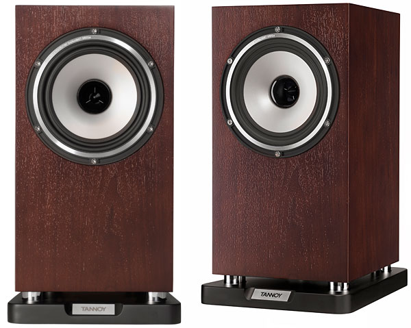

    Stereophile’da Herb Reichert yakın zamanda Tannoy Revolution XT 6 hoparlörleri yorumlamış.
    Herb dürüstlüğüne inandığım bir yorumcudur.
    Stereophile.com
    Tannoy Revolution XT 6 loudspeaker
    https://www.stereophile.com/content/tannoy-revolution-xt-6-loudspeaker
    Bu Tannoy’lar kendisine ilk geldiğinde tizleri rezil sesler çıkardığını, 90 Hz’nin altında basların yok olduğunu yazmış. Neyse ki burn-in’e bırakınca durumun düzeldiğini yazmış ve yorum sonunda bu hoparlörleri önermiş.
    Stereophile.com
