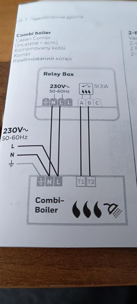

    şimdi kullanma kılavuzunda N+L olana elektrik bağlıyoruz anladığım kadarıyla fakat yine anladığım kadarıyla elektriği kombiden alın gibi sistemi çizmişler? direk sigorta panelinden alsam ne olur?
