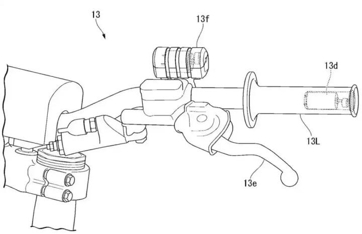

    Honda tarafından alınan patent, elektrikli motosikletlerde kullanılmak üzere tasarlanmış elektronik kontrollü simüle edilmiş debriyaj mekanizmasını ortaya koyuyor. Patentte yalnızca debriyaj hissi değil, aynı zamanda içten yanmalı motosikletlerdeki kalkış karakterini ve titreşim hissini taklit eden gelişmiş geri bildirim teknolojileri de yer alıyor.

    Sistemde klasik mekanik debriyaj yerine tamamen elektronik tabanlı bir yapı bulunuyor. Debriyaj maneti konumuna göre elektrik motorunun verdiği güç anlık olarak değiştiriliyor. Sürücü debriyaj kavrama noktasına kadar çektiğinde motor çıkışı kademeli biçimde azaltılıyor. Debriyaj çekildiğinde ise gaz kolu açık olsa bile güç aktarımı tamamen kesiliyor.
    Ancak patentin asıl dikkat çeken kısmı, Honda’nın debriyaj kullanımının yalnızca kontrol değil aynı zamanda performans avantajı sunduğu durumları da elektronik ortamda yeniden üretmeye çalışması oluyor.

    Patent detaylarına göre sürücüler, debriyaj tamamen çekiliyken gaz açabilecek. Ardından debriyajın hızlı şekilde bırakılmasıyla birlikte sistem anlık bir yüksek tork çıkışı sağlayacak. Bu yapı, benzinli motocross motosikletlerinde agresif kalkışlar için kullanılan klasik debriyaj bırakma tekniğinin elektrikli versiyonu olarak tanımlanıyor.

    Patentte yer alan en ilginç detaylardan biri ise haptik geri bildirim sistemi oluyor. Honda, gidon bölgesine ve debriyaj kolunun yakınına çeşitli titreşim motorları yerleştirmeyi planlıyor. Bu titreşim motorları sayesinde sürücünün eline içten yanmalı motosikletlerde hissedilen motor titreşimlerine benzer geri bildirimler iletilecek. Sistem ayrıca debriyajın kavrama noktasını simüle eden fiziksel hisler de oluşturabilecek.
