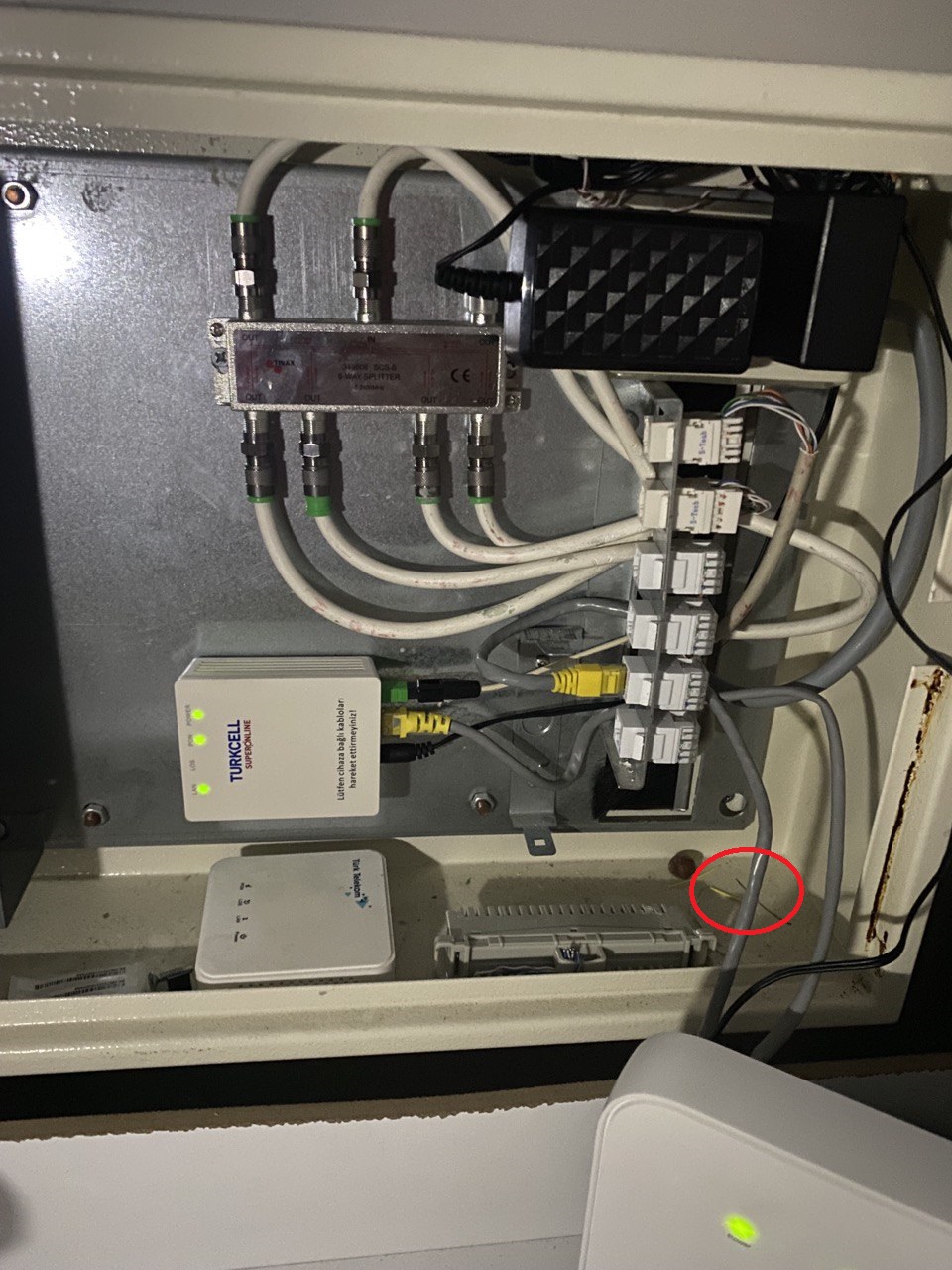

  • Aslında daha yolun başındayım. Malum döviz kuru aldı başını gitti, her şey ateş pahası ve ulaşılması zorlaştı. Evin durumunu izah edersem;
    Daire girişte dolap içinde santral benzeri kutu var. Kutunun içi karma karışıktı. Odalara giden kablo Cat6, prizler cat3 bağlanmıştı. Hepsini CAT6 yaptım. Superonline wifi6 modemi, kablosunu dolabın içinden geçirerek, doğalgaz borusunun geçtiği delikten koridora taşıdım. ve tavana yakın yerde güzelce duvara monte ettim. Modem dairenin tam ortasında kalmış oldu. Dairenin her noktası kapsama alanında( Deco kadar olmasa da). Daha önce kullandığım Deco E4'ler boşa çıktı. Aslında yine onları kullanmak istedim ancak benim paketim 1000 Mbps malum E4, 100 Mbps destekliyor. Anahtarlarda nötr hat yok, işin garibi evde buatta yok. Galiba yeni yapılarda buatsız yapılıyormuş. Bir şekilde her anahtara bunu çekeceğim.
    Elimdeki cihazlar;
    -- 3 adet Hue ampul
    -- 1 adet Yeelight ampul
    -- Google home mini
    -- Hue bridge
    -- Sonoff Snzb-03 sensör bir türlü bağlantı kuramadım. Ayrı 2.4 ghz kablosuz ağ oluşturdum yine bağlanmadı. Nette aynı sorunla karşılaşanlar olmuş. Sorun herhalde iade edeceğim. Hem sizin hue sensör hakkında paylaşımınızdan sonra tercihimiz belli oldu. Ancak bu fiyatlarla sistemi tamamlama uzun zaman bulur herhalde.

    Girişteki kutunun ilk hali;
    Home Assistant ve Akıllı Evler[ANA KONU]
    Düzenlediğim hali;
    Kırmızı ile işaretlediğim yerden deldim. Koridordaki modeme giden wan kablosu ile çıkış kablolarını buradan geçirdim.
    Teşekkürler.
