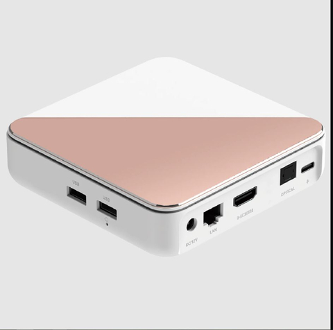

  • Tavsiye konusuna yazmıştım ama cihazın kendi konusuna da yazayım, bu cihazın iki farklı sürümü varmış:
    "Aynı cihaz ama ilk çıkan sürüm Gri-Beyaz olarak çıkmış, arkasında AV soketi var, bu soket neden/nasıl bilmiyorum alttaki Type-C portu ile çakışıyormuş, o port 12v 1A verdiği (Üzerindeki bir sticker'da bu belirtiliyormuş.) için altında güç ile çalışan donanımlara zarar veriyormuş. Zaten o Type-C nin data kullanımı yokmuş ve aslında yeni çıkacak bir Homatics ses sistemi için tasarlanmış ama onunla bile çalışmayacakmış. Dolayısı ile yeni sürüm çıkartılmış ve bu da Rose-Beyaz olan sürüm, bunda AV çıkışı tamamen kaldırılmış ve alttaki Type-C portu sorunsuz hale gelmiş. Ayrıca Rose-Beyaz olan sürümde arka kapağın altına mıknatıs eklenmiş."
    < Bu mesaj bu kişi tarafından değiştirildi Hicks -- 7 Şubat 2024; 17:1:18 >

    merhaba hocam bir çok yerde rose gold sürüm araştırdım ama onlarda da av out var. yani rose gold olması yeni sürüm olduğunu göstermiyor.
    yeni sürüm de rose gold ama av çıkışı yok
    https://www.homatics.com/products/box-r-4k-plus
    Homatics Box R 4K Plus
  • RoseGold'da AV çıkışı olmaz ve direk yeni sürüm olduğunun göstergesidir, siz biraz karıştırmışsınız. Homatics Box R 4K Plus
