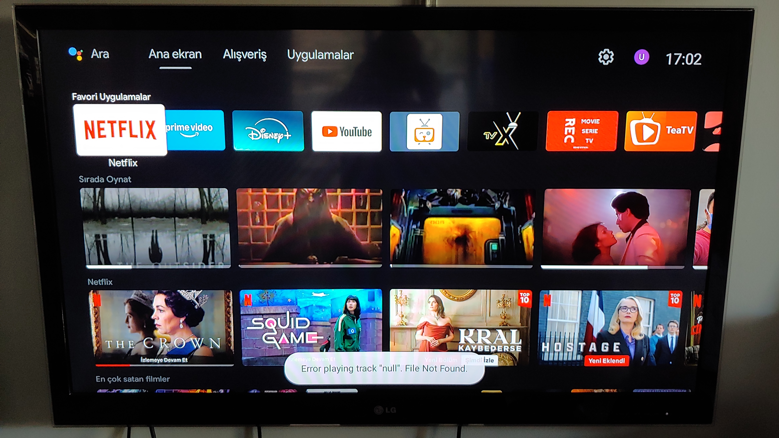

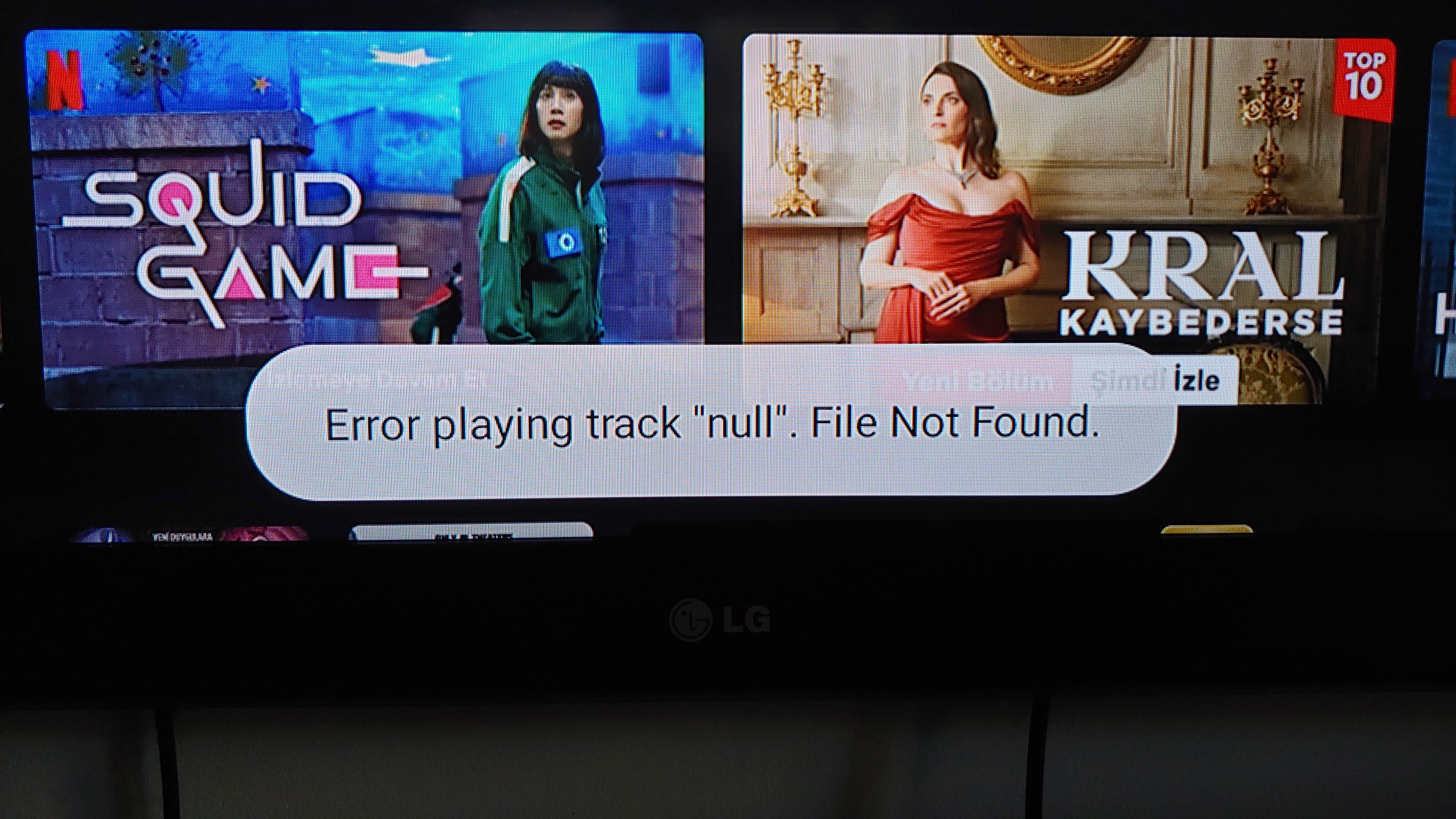

    herkese selamlar öncelikle bu cihazdan önce botech w-zone kullanıyordum daha sonra bu cihaza geçtim homatics firmasıda youtube,netflix,amazon gibi firmalarla lisanslı anlaşmalı olduğu için cihazdan genel anlamda memnunum ancak benim uzun süredir yaşadığım 2 problem var...
    1. resimlerde de gördüğünüz gibi cihaz 1 senedir yeni açtığım zaman bu görmüş olduğunuz hata mesajını veriyor. ve bu mesaj yaklaşık 3-5 dakika ekranda varolup sonrasında yok oluyor bu mesajın ne olduğunu ve nasıl kaldırılabileceğini bilen varmıdır acaba? ben ne yaptıysam bulamadım maalesef..ilk zamanlarda böyle bir hata mesajı bulunmuyordu daha sonra oluştu.
    2. ikinci bir sorunumda h.265 kodlu indirmiş olduğum filmleri hdd üzerinden açmasına rahat bir şekilde açıyor ancak hiçbir filmi tek seferde seyredip bitiremedim.yaklaşık ortalarına geldiği zaman ses devam ediyor ama görüntü donup kalıyor ,ancak cihazı restart yaptıktan sonra devam edebiliyorum.bazen filmin uzunluğuna bağlı olarak 2-3 defa bile yaptığı oluyor.mx player kullanıyorum bu arada...ancak h.264 kodlu filmlerde böyle bir sorun yok.
    bu sorunlarla karşılaşmış olan veya çözümünü bilen varsa yardımlarınızı beklerim..
