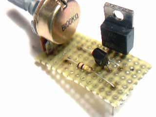

    ben yabancı kaynaklı bir siteden almıştım ama buna benziyordu
    ornegğin ben bu projeyı yapabilirm fakat fan 2.5a çekıyor acaba sıkıntı olurmu
    Sorun olmaz.
    IRF 540'ın PDF'ine bak: http://www.irf.com/product-info/datasheets/data/irf540n.pdf

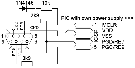

  • mavi kablo pwm girişiymiş. 30-300khz civarında pwm sinyali girerek sürücü yapmadan kontrol edebilirsin. bu şekilde daha verimli çalışır. pwm high voltajı max 5 v olmalıymış. datasheetinden daha ayrıntılı bilgilere ulaşabilirsin. pic ile yaparsan daha sağlıklı olur. elinde pic ve pic programlayıcı olmadığını düşünüyorum. ne555 ile de aynı işi yapabilirsin ama 555 in çıkışı, giriş voltajına yakındır. kasa içinde 12v ile bsleyeceğinden fanı bozabilir. ayrıca 555 in 5 volt ile sağlıklı çalışabileceğinden emin değilim. şu linkte 12f675 ile yapılmış analog pwm devresi var.
    http://www.cuteminds.com/index.php/en/12f675-pwm
    mosfetleri kullanmadan sinyali direk fana girerek kontrol edebilirsin.
     Hız kontrol
    pici programlamak için icprog ve lpt veya com port dan çalışan 3-4 elemanlı programlayıcı yapabilirsin.

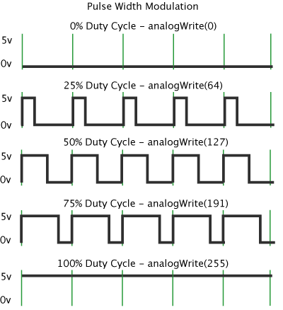

  • PWM denilen şey pulse width modulation yani darbe genişliği modülasyonu denilen, digital sinyaller kullanarak bir devreyi (motoru vs) istenilen seviyede sürmeye yarayan ve değişikliğe izin veren bir durumdur. Pic ile yada 555 timer ile yada başka şekillerde de yapılabilir.
    Şöyle ki, aşağıdaki resimde görüldüğü üzere, duty cycle denen bir olay var. Buna göre sizin duty cycle ınız 100% olduğunda, 5V üzerinden tam 5V alırsınız. Eğer duty cycle ınız 50% olursa, yani çok kısa zaman aralıklarıyla motora sırayla 5V 0V 5V 0V verdiğinizi düşünün. Ama frekansın oldukta yüksek olup, motorun bunu sürekli bir voltaj gibi algıladığını, kesintileri farketmediğini düşünün. Bu durumda motor kendine sanki 5*(50%)=2.5Volt geliyor gibi görecektir. Duty cycle ile, yani pulse'ların genişliği ile oynanarak motora gidecek voltaj değiştirilebilir, dolayısı ile hız kontrolü yapılabilir.
    Tabi doğrudan bu üretilen sinyalleri motora veremiyoruz, çünkü akım verme kabiliyetleri düşük. Bu sebeple aynı voltajda daha yüksek akımlar verebilmesi için motor sürücüler kullanılır. Bunun için mosfet kullanabilir yada eğer motoru bir yada diğer yöne yani iki yönlü sürmek isterseniz, h bridge kullanabilirsiniz (birden fazla mosfet içeren motoru iki yöne sürmeye yarayan bir ara devredir.)
    Umarım bu bilgiler ışığında araştırmaya devam edebilir, kendinize uygun bir devre tasarlayabilirsiniz. Yada internette gördüğünüz bir devrenin de nasıl işlediğini anladıktan sonra uygulayın ki, çalışmayan bir devreye denk gelirseniz, sonra emeklerinizi boşuna gitmesin (yukarıda devre paylaşan arkadaşlara yönelik değil bu söylediğim, ki teşekkür etmek gerekir paylaşımlarından dolayı, bu son söylediğimin yanlış anlaşılmasını da istemem)

  • pwm (pulse width modulation) pals genişlik modülasyonudur. 1 period daki palsin genişliğinin ayarlanmasıdır. şu resim daha açıklayıcı olacaktır.
    evet fanın üzerindeki mavi kablo pwm girişi. pic ile daha az mazleme ile daha kesin sonuç elde edebilirdiniz. sitede hazır hex dosyası paylaşılmış. yapmanız gereken resimdeki programlayıcı devre ile pici programlamak. madem uğraşmak istemiyorsunuz ne555 üzerinden devam edelim.

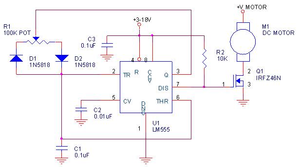

    pwm üretmek için 555 ile bir devre yapmanız gerek. bu devrenin çıkış sinyalini fanın mavi kablosuna bağlayacaksınız. devreden pot ile ayarladığınız pwm oranına göre fanın hızı artacak veya azalacak. fanın beslemesi 12v da sabit kalacak. hızı fanın içindeki kendi kontrol devresi ayarlayacak örnek pwm uygulaması için bu şemayı kullanabilirsiniz.
    devrenin çıkış frekansı hakkında bir fikrim yok. kondansatör değerleri ile oynayarak istenilen frekansa getirilebilir. tabiki bunun da bir hesabı var. ayrıntılı bilgi için 555 in datasheet ine bakabilirsiniz.

    ekleme: yukarıda belirttiğim gibi fanın içinde kendi sürücüsü var. ek bir sürücü devresine veya h köprüsüne ihtiyacınız yok. fanın kırmızı ve siyah uçları 12v da sabit olacak. arada devre olmayacak. yaptığınız pwm devresi mavi uca bağlanacak. şaseler ortak olacak. 555 in beslemesi için kasadaki 5v kablosunu kullanırsanız regülatör devresi yapmanıza gerek kalmaz.
