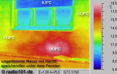

    bu arada en büyük ısı kaybı peteğin arkasındaki duvarın ısı yalıtımının olmaması yüzünden enerjinin %40 burada harcanır !
     Her peteğe termostatik vana takılmalı mı?
    http://www.radio101.de/thermography/house-thermal-imaging.htm
