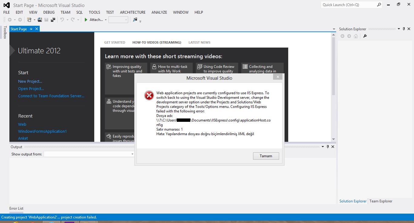

  • Arkadaşlar vs 2012 kullanıyorum. Yeni bir asp.net projesi açayım diyorum şöyle bir hata alıyorum. Durduk yere oldu hiç bir şey anlamadım. Lütfen yardım

  • Bahsettiğin konu hakkında bir bilgim yok ancak araştırmalarıma göre bir kaç şeyden bahsediyorlar.
    http://stackoverflow.com/questions/10889421/the-web-application-project-is-configured-to-use-iis-the-web-server
    BU linkte acıklama yapmışlar. ok işareti yeşil olan yorum sorunun cevabı olandır.
    Kolay gelsin...

    çok sağol araştırdığın için. Tools/Options/Projects and Solutions/Web Project kısmındaki "Use IIS Express for new file-based web sites and project" seçiliydi, bunu kaldırdım, düzeldi. Artık sayfalar ASP.NET Development Server'da çalışıyor öncede IIS'de idi. Bunun değişmesinin bir sakıncası var mı acaba?
  • Bir sakıncası yok.
  • IIS ayarları ile ilgili bir sıkıntıdan bahsediyor sanırım.
  • applicationhost.config dosyası bozulduğu için böyle oldu sanırım, artık nasıl bozulduysa. çünkü yerine başka bir applicationhost.config yerleştirdiğimde öyle de düzelmişti
