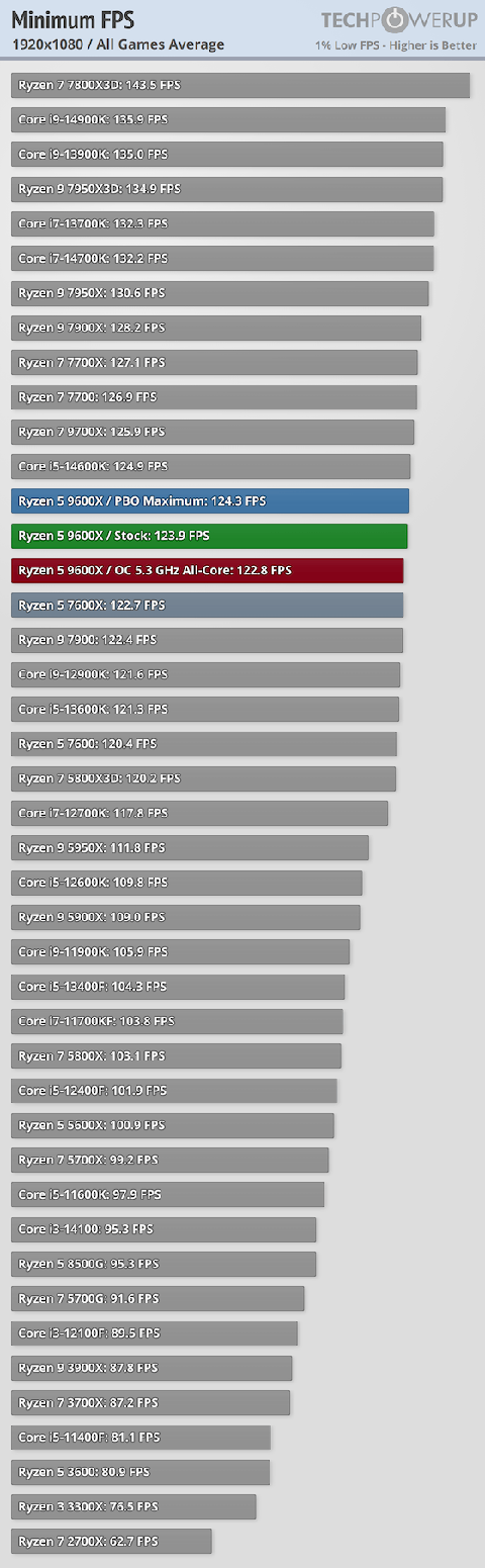

  • Hocam isterseniz Ryzen 7 9700x ile sistem dizin hiçbirinin performansı ryzen 7 7800x3d gibi olmayacak. Dünyanın en iyi oyun işlemcisi ve dünyanın en iyi fiyat performans işlemcisi ryzen 7 7800x3d'dir. Hocam o kadar iyi bir işlemci ki bilgisayar piyasasına adının altın harflerle yazılması gerek o kadar bakın abartmıyorum eğer amacınız sadece oyun oynamak ise tabi. Eğer ağırlıklı olarak render alacağım ara sıra oyun oynayacağım derseniz o zaman iş değişir o zaman 7800x3d doğru bir seçim olmaz.
    Hazır vs toplama kasa?
    Buraya da sizin için 7800x3d ile yapılan testlerdeki sonuçlarını bırakıyorum. Tüm sistemlerde aynı donanım kullanılıyor 30bin liralık işlemciyi bile geçiyor söz konusu oyun olunca 7800x3d öyle sağlam bir işlemci ve çok doğru bir tercih.

    En düşük fps tablosu. 7700-7600-7500 arasında 1-2 fps oynuyor. Oyun için toplanıyor ise neye göre 7700'den aşağısı olmaz çözemedim.
