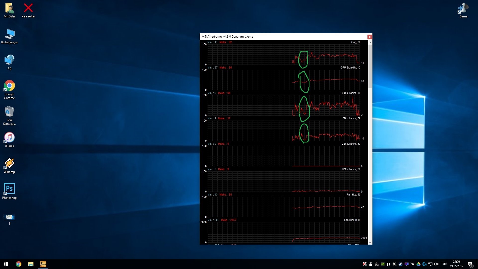

    Geçenlerde fps sorunu yaşıyordum msi afterburning ile kontrolleri yaptım Örnek olarak cs go yu ele aldım sürekli girdiğimden, ve normalde 299 - 270 arası gidip geliyor ve değerler
    Gpu kullanımı %50-%65 arasında sıcaklık değerleri 50 yi geçmiyor mhz de 1036 civarlarında
    Fps problemi yaşadığımda gpu kullanımı %20-%25 lere düşüyor 40 derecelere geriliyor mhz ise 700-735 arasında gidip geliyor sorunun ne olduğunu tam kestiremedim
    ama güç problemi yaşıyor olabilir miyim psu yetiştiremiyor olabilir mi bir kaç sefer win 10 ve win 8.1 sürümlerini denedim hepsinde aynı sorunu yaşıyorum bu zamana kadar böyle sorunlarım yoktu ortalama 7 aydır kullanıyorum sistemi
    i7 6700k ssd 16 ram gtx970 cooler master sıvı soğutma var psu da 500 w cooler master
    Yoksa gerçekten ekran kartında sorun mu yaşıyorum ?
    sizin yorumlarınıza göre artık garantiye göndereceğim yada psu yetersiz ise onu değişeceğim.

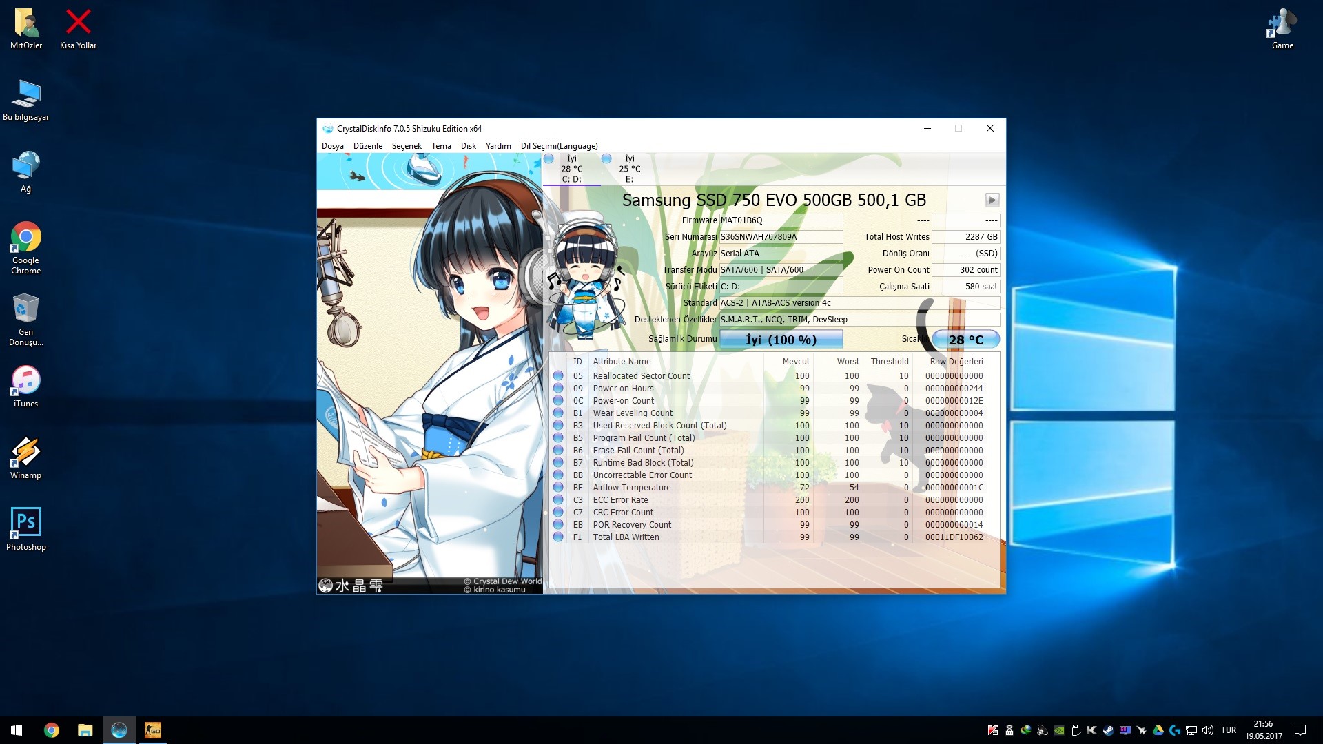

    İşletim sistemi ve oyunun yüklü olduğu HDD'lerin SMART verilerini de kontrol etmek lazım.
  • Akşam kontrol edeyim okuma yazmada sorun yok tu

    Buda fps düştüğünde ne olduğunu gösteriyor
