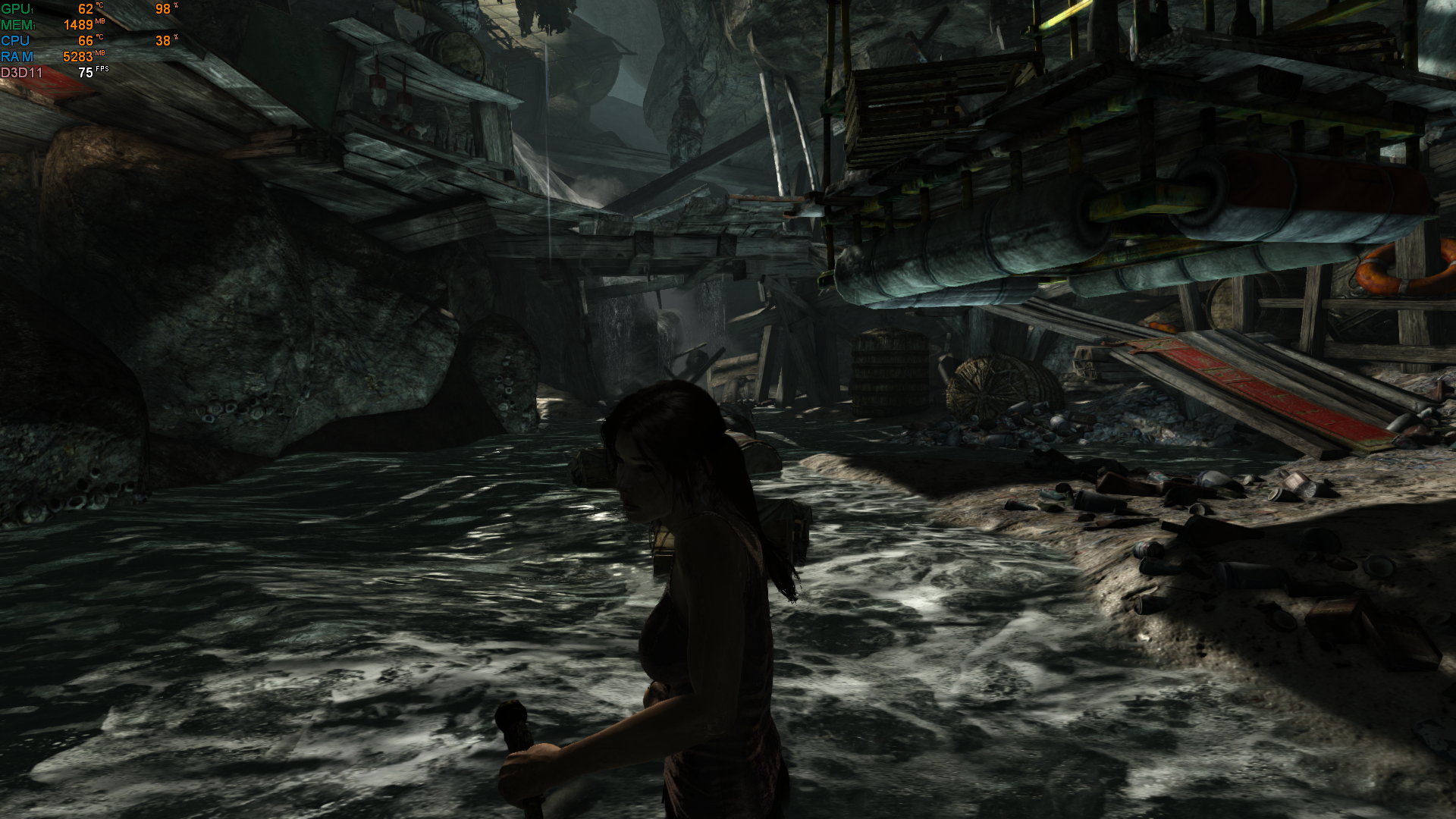

  • Crysis 3 ve GTA V gibi bir çok ağır oyunun 1080p yüksek ayarlarında bile %60-65 gibi bir GPU ve yine %60-65 CPU kullanımı oluyor ve sanırım bundandır ki sürekli fps 45e düşüp ciddi bir kasma hissi veriyor. Resimlere de eklediğim gibi ayarları 8XMSAA gibi en ultra ayara çektiğimde GPU kullanımı %99 ve CPU %50 olsa bile 40fpste aşırı kasma söz konusu. Dikkatinizi çekerim ki yüksek ayarda da ultra ayarda da ram kullanımı 5200mb civarında. Acaba 8GB RAM mi sistemin böyle olmasına neden oluyor ?
    Sürücüler DDU ile temiz kuruldu.
    https://i.hizliresim.com/nQ2AN5.png High Ayarlar
    https://i.hizliresim.com/v6RgNm.png ULTRA 8XMSAA Ayarlar
    Lenovo Y520
    i5 7300HQ
    GTX 1060 3GB Max Q Design
    8GB RAMAXEL 2400Mhz RAM
    SSD 256GB N.vme 2 Samsung pm961 3200/1500 mb.sn

    Belli bir zamandan sonra değil dostum laptop henüz yeni cillop gibi macunu falan yerinde sorun da o idi. 8GB Ram takviyesi sonucunda dual channel çalışmaya başlayan sistemimin son durumu. Öncekine göre ciddi farklar olduğunu söyleyebilirim. Bu arada Crysis 3 ek olarak sorunlu bir oyunmuş gtx 1080 testlerinde bile belli yerlerde kasma ile birlikte 40 fps görüyor ve gpu kullanımı düşüyor. O halen oyun bölgesine göre olmakta ona yapacak bir şey yok.
    Tomb Raider 2013 ULTRA GRAFİK + ULTRA XMSAAhttps://forum.donanimhaber.com/images/upfiles/1713000/9476f7a8-617f-49ca-8640-276c4361e133.png[simage]
