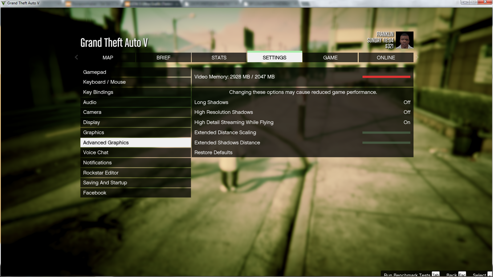

  • şimdi arakdaşlar öncelikle selamun aleyküm . bnm şöyle bir problemim var ; GTA5 i kurdum yükledim vs vs grafik ayarlarına geldim ordan ne var ne yoksa alayını ultra yaptım herşeyi fulledim aşagıda resimlerini atıcam ve asıl problemim ne yaptıgımı bilememem , terimleri bilmiyorum doğru şeyimi fulledim yalnışımı fulledim onuda bilmiyorum öncelikle size bilmediğim terimleri söyliyim bilir kişiler varsa bu konuda bana yardımcı olabilirse cok sevinirim .
    Ambient Occlusion, Tesselation . Anisotropic Filtering (bilmedigim halde X16 yaptım fulledim) bu 3ü dışında sıkıntım yok ha birde şöyle bir şey var söylicegim şeyi resimde görüceksiniz . bir secenek var NVDIA TXAA diye bunu ON yaptıgım zaman MSAA yı max x4 e cıkartabiliyorum ama NVDIA OFF oldumu MSAA x8 kadar cıkartabiliyorum sizce hangi şık daha iyi olur yani NVIDIA TXAA yı ON yapıp MSAA 'da 4 te kalması dahamı iyidir yoksa MSAA 8 kalıp NVIDIA yı OFF mu yapıyım ? ? ?

    üstad bilgilendirme için gerçekten teşekkür ederim Grass ile PostFX'i de ultra yaptım onları gözden kaçırmışım :) yalnız Advanced Graphics'tekiler'de PC Exclusive efektler derken neyi kastetmek istedigini anlamadım resmini atıcam şimdi alt kısma ordan neyi fullmem ve düzeltmem gerektiğini söylersen cok daha iyi olur :)

  • Sana attığım linke bakarsan orada resimli anlatımları yarattıkları farkla var. O ayarlar adından anlaşıldığı gibi gelişmiş ayarlar, exclusive dememin sebebi aktif edildiklerinde çizim uzaklığı konsoldakine göre çok artıyor, son iki ayardan bahsediyorum. Ama ekran kartı çok güçlü olanların açması tavsiye ediliyor performansa etki ederler.
    Extended Distance görüş alanını artırıyor yani çok uzakta görülen nesne sayısı ve kalitesi vs artıyor. FPS'yi en çok etkileyen özelliklerden biri.
    Extended Shadows çok uzaktaki nesnelerin gölgelerini aktif ediyor.
    High Detail Streaming While Flying uçarkenki pop-in lerin yani nesnelerin birden belirmesini azaltıyor.
    Long Shadows gereksiz karşılaştırmasına bak linkten.
    High Resolution Shadows ise Soft Shadows ayarın Sharp'ta ise etki ediyor öbür türlü boşa performans kaybı.

    yaaaa ama bu cok kötü oldu , cok sacma bşey oldu ya en başta 2000 MB tın üstüne cıkabiliodum resimdede gördünüz 2900 küsür MB tın üstüne cıkıodu grafik ayarları şimdi ise yapmama izin vermıo anlamadım en baştan yapıyım dedim ayarları şimdi ise 2000 MB tın üstüne cıkartmıor bu ne sacma bi olay ya off bea bunun sebebi nedir ?? çevre kalitesini high bile yapamıyorum msaa x4 olsa bile hing kabul etmıor . off bea en baştan yüklicez oyunu yapcak bşey yok düzelir inş .
  • Grafik ayarlarında en üstte Ignore Suggested Limits var, onu On yap düzelir.
  • busterr kullanıcısına yanıt
    ya hocam cidden cok teşekkür ediyorum yani harbi süpersiniz :) tecrübeyemi dayalı bu bilgiler hep nasıl elde ettiniz ben böyle sürekli sıkıntılar cekıyorum yani sizlerde olmasanız ...
