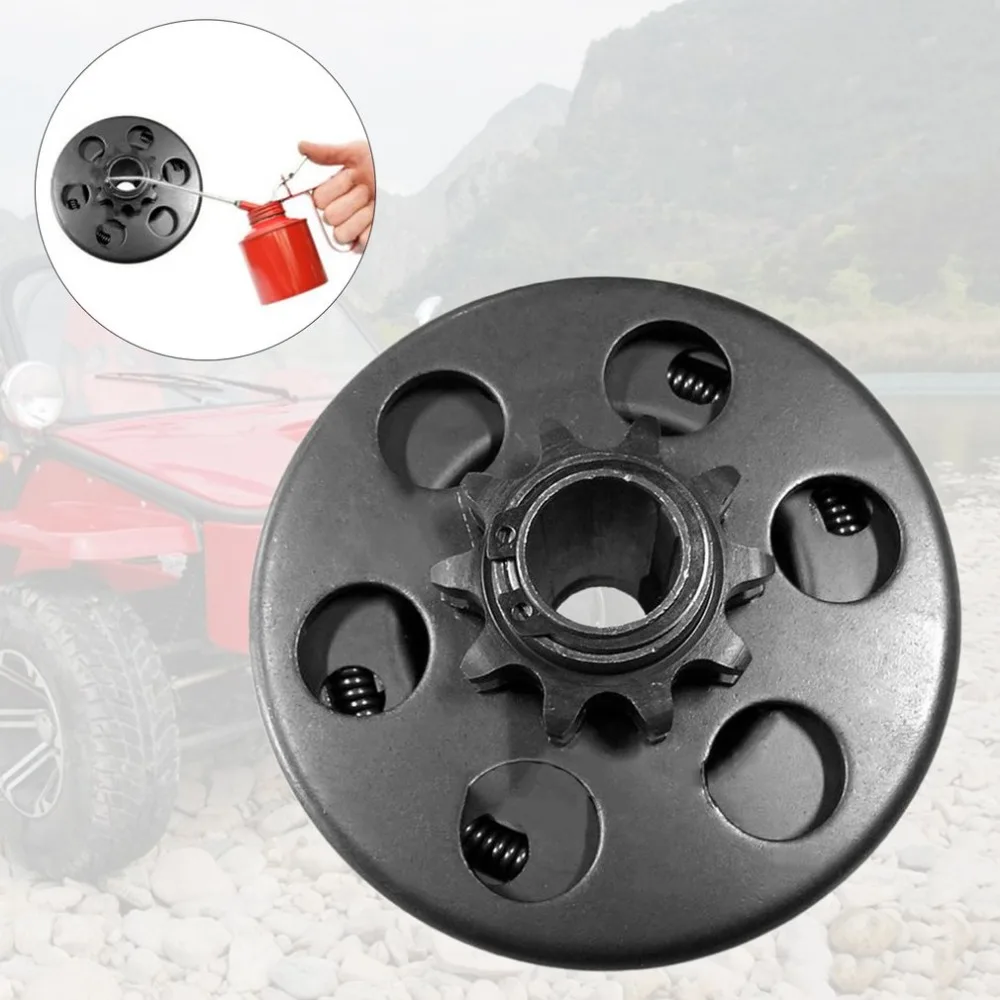

  • arkadaşlar merhaba elimde yamaha et950 63cc yaklaşık 2 beygir jeneratör var bu jeneratörün alternatör kısmını iptal edip kuru kavrama takarak gokart projesinde değerlendirmek istiyorum , yeğenlerim ve 7 yaşındaki oğlum kullanacak düz yolda gitsin çokta hızlasın istemiyorum sizce mantıklı olurmu fikir ve önerileriniz benim için değerleri şimdiden teşekkürler güzel günler go-kart yapalım go-kart yapalım
  • ahmetyazici67 A kullanıcısına yanıt
    olabilir ama kavramayı iyi ayarlamanız gerek hem çekebilecek bişey lazım hemde yanmayacak
    İSTANBUL ÜNİVERSİTESİ
    - Bilgisayar Mühendisi -
  • şu kavramayı almayı düşünüyorum, dişli oranıda 10t-45t lastik çapı 25cm sizce sorun olurmu?
  • jedemir J kullanıcısına yanıt
    jedemir bende 9 hp lik buggy için uğraşıyorum. ağırlık olarak 100 150 kg arası düşünüyorum. 2 kişiyi çeker mi. kullanacağım motor çapa makinesi motorlrından. kavrama takmayı düşünüyorum. ne dersin fikrin var mı
  • hisar09 H kullanıcısına yanıt
    çok rahat çeker. yapılmış örnekleri de çok.
