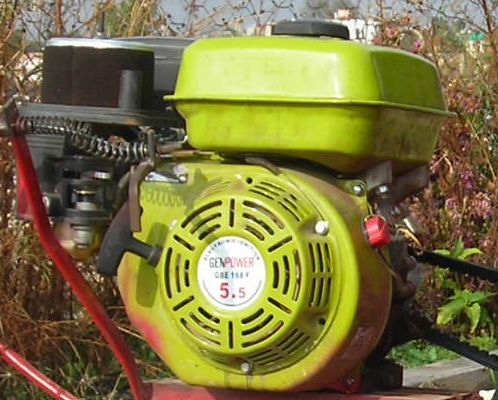

  • merhaba değerli gokartçılar sayfayı baştan sona okudum ve bende en nihayetinde bi gokart yapmaya karar verdim şu an sadece plan aşamasındayım ancak kafama takılan bi konu var cevaplarsanız sevinirim ben yapacağım go kartta ucuz ve kendinden tork converter li olduğu için scooter motoru kullanmayı planlıyorum ama motorlardan pek anlamam pert bi scooter alsam sokmesi ve montajı kolay olurmu benim açımdan yoksa onun yerine 5hplik motorlardan alıp taksam nasıl olur cevaplarsanız sevinirim iyi forumlar
    Orijinalden alıntı: espana65
    dostum scooter motorunu sökmeye bişey yok bi tane saplaması var onu söktünmü çıkıyor zaten scooter motoruna karar vermende isabetli olmuş çünkü sorun çıkardığında uğraşmassın kazalı çalışan bir scooter al motorunu sök sonra şaseni ona göre yap zaten çin scooterlarının motorlarının boyları genelde 60 cm

  • cevabın için saol bende hep tereddüt ediyodum sökmesi zor olur die elektrik aksamı falan uğraştırır diyodum da sen kolay diyosan problem değil

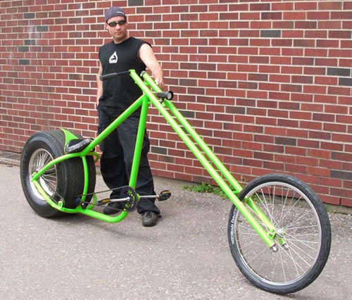

  • 1. resimdekine scooter motoru takarak ufak bi chopper yapmak istiyorum sonunda böyle bir seye karar verdim
    öncelikle parcaları toplayıp öyle baslarım yani elime geçtikce ilerleme değilde tamamını toplayıp bir anda bitirme gibi.

    Hangi konuda yardımcı olmamı istiyorsun? Şasenin resmini bulmuşsun geriye motoru ve diğer aksamları yerleştirmek kalmış.Vitesli motorsiklet motoru kullanman uygun olur, güç olarakta 15 beygir ve üzeri kullan derim, 20-25hp 250cc motor bulursan tadından yenmez.tüm parçaları tamamladığında sürekli imalatla uğraşırsan 1 hafta içerisinde yapabilirsin.Şaseyi bisiklet şasisi gibi değilde daha sağlam yapmalısın.

  • öyle bir motor ne kadardır fiyatları pek bilmiyorum, daha doğrusu 6-9 hp leri araştırmıştım önceden ufak bi gokart yapmak içinde dediğin gibi 20 hp falan ne kadar ve nerede bulabilirim
    Orijinalden alıntı: Tolga
    Hurda motorlara bakacaksın,kazalı filan, güzel bir araç yapacaksan 250cc vitesli olması lazım, en azından 15 hp lik bir motor kullanmalısınki yaptığın işten keyif alabilesin. Yokuşta zorlanan bi çapır hiç hoş olmaz değil mi? 6-9 beygir zaten düşünme, bu beygirlerin yarısı, şanzımanda,sürtünmelerde, hava direncinde ölür :)

    yok canım önceden küçük 4 teker düşünürken bakıyordum onlara
    şimdi dediğin gibi yapabilirim fiyatlar ortalama ne kadardır geç olur güzel olur yapmışken tam yapmak lazım bidaha ugrasacak vaktim ve bu işe tekrar verecek param zor birikir
    peki trafiğe kayıtlı ruhsatlı bir motor alıp onun motorunu, aynen koysam ve motorsiklet rengi falan aynı olsa trafiğe çıkabilir mi?
    motor dahil tüm parçaları hasarlı motorlardan hurdalardan toplamayı düşünüyorum

    Trafiğe kayıtlı motorun motorunu kullanman senin trafiğe çıkmanı sağlamaz.araç üzerinde yapılacak tüm değişikliklerle ilgili proje çizdirip onuda ilgili yerlere onaylatıp tescillendirmen gerekir.Bunuda yapmak yerine 2 tane sıfır çapır almak daha mantıklı :)

  • arkadaşlar genpower marka 163cc 5.5hp benzinli motorumu satıyorum motor çalışır vaziyette ve iyi durumdadır 0507 682 33 66ya mesaj ya da arayabilirsiniz.... resimde gördüğünüz kayış kasnak yoktur motor orjinal satılacaktır...
