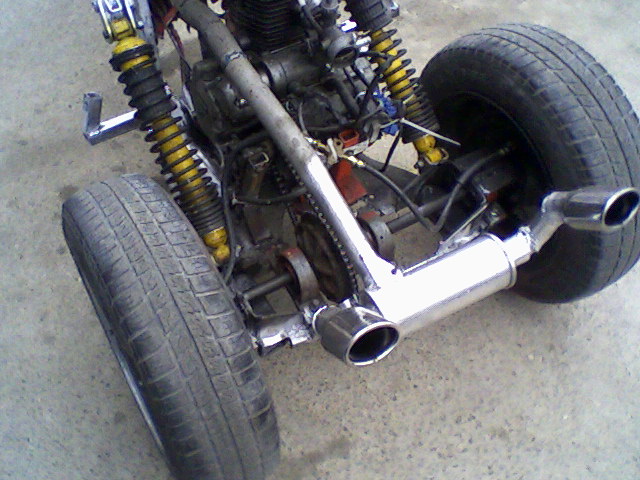

    egzozlarımmmm

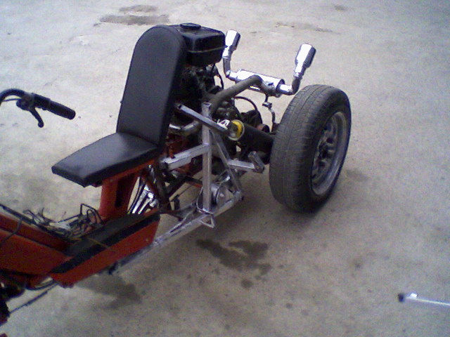

    buda muhafaza olacak İnşallah

    yeni çalışmam bu şekilde egzozlar araç üzerine binildiği zaman dışarı çıkıyor boştayken içeride
    daha yapılacak çok şey var aslında ama vakit kısıtlı sırada çamurluklar var andan sonrasını sormayın
    herkese iyi çalışmalar.
