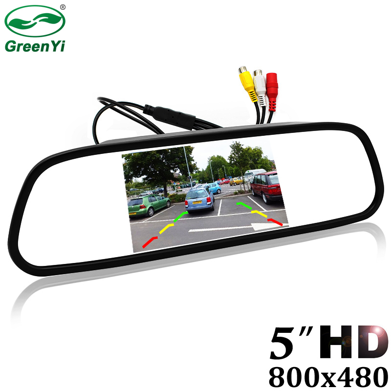

    Birde @Akinci arkadaşımız aşağıdaki dikizi önermiş. Benim alacağım ile aynı gibi geldi bana? Mağaza farkından dolayı sanırım.
    GreenYi HD 800*480 Car Mirror Monitor 5" TFT LCD Mirror Car Parking Rear View Monitor 2 Video Input Connect Rear/ Front Camera

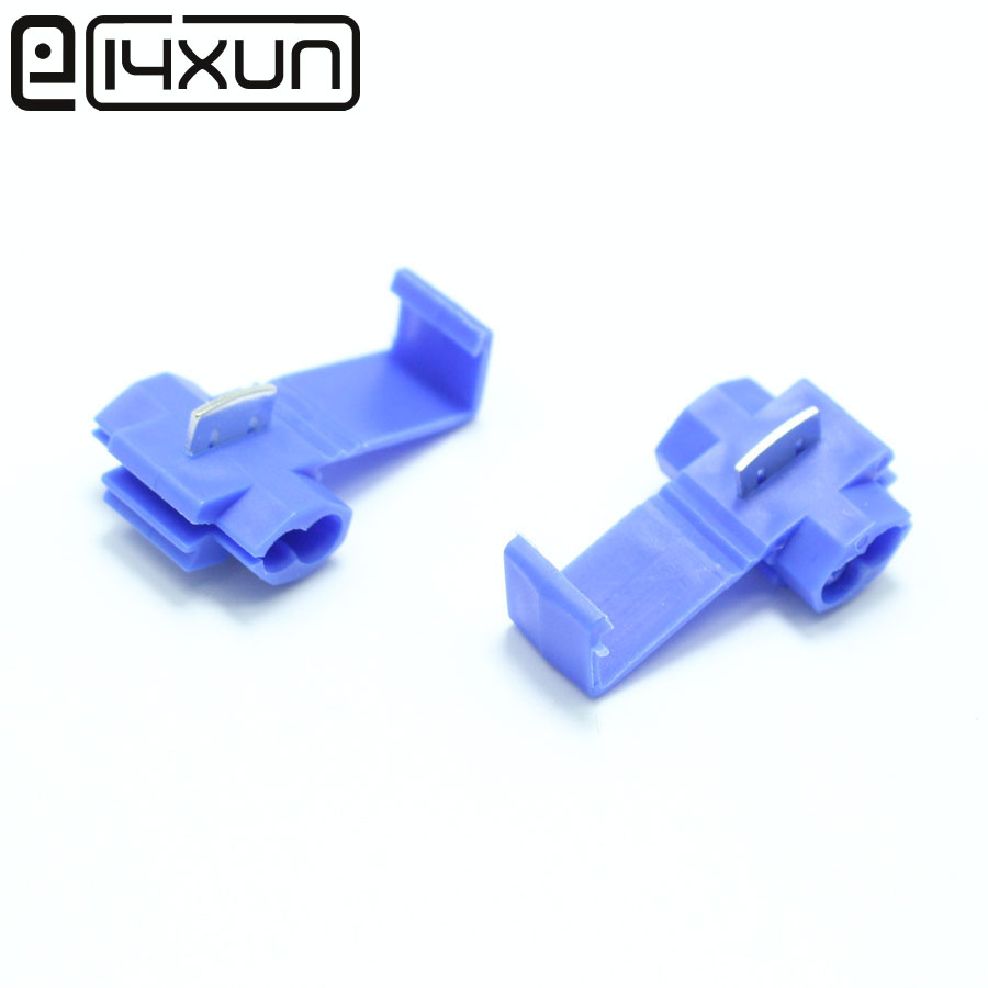

    Araca bağlama açısından yardımlarınızı bekliyorum. Dikizden öne ve arkaya bir şekilde kabloları geçirdik diyelim. Dikizin gücünü sigorta dan mı aldınız? Öyle ise nasıl alınıyor :) Arka kamera nın bir güç kablosu birde av kablosu var sanırım. Gücü geri vites lambasından alacağız? Birde ön kamera olacak bende. Onu geçirmesi sıkıntılı olur diye düşünüyorum. Bağlantı için ve kablolama için de şöyle ürünler buldum.

    Hocam elektriği arkada tarafta bulunan geri vites lambasından alacaksanız. Geri vitese takınca otomatikman sisteme elektrik gidip çalışmaya başlayacak. Zaten lcd ve kamera arasında bulunan kabloda hem görüntü hemde elektrik taşıyabilirsiniz. Kabloları kapı kenarlarına bulunan siyah lastiklerin altından taşıyabilirsiniz. Sormak istediğiniz ayrıca bir soru olursa çekinmeyin.
    O tamam hocam. Dikiz in elektriğini nereden aldınız. Kablolama arka tarafı hallederim de ön biraz zor gibi.
    Orijinalden alıntı: androkolik
    Orijinalden alıntı: III I II III I I
    @androkolik
    Geri vites lambasından aldım. Hem kamera hemde dikiz aynasının elektriğini. Gelen cihazların içerisinden zaten şema halinde bir kılavuz gelecek.

    Şimdi kamera + ekran şeklinde bulamaya bilirsin. Ayrı ayrıda almak bazen karlı olabiliyor. Bundan 20 gün önce bir arkadaşımın toledosu için aldık ayrı ayrı yerlerden ikisi de problemsiz geldi.
