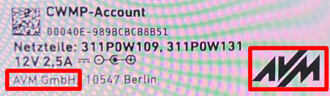

    Sizinki de AVM versiyon olarak görünüyor. Aslında bir ISP cihazı değil. Fark nedir araştıralım.

    AVM dediğiniz burada işaretlediğim üretici firma oluyor galiba.
    Bu durumda aslında bu alanda Internatinal olanı aldırmam gerekirdi diye anlıyorum.

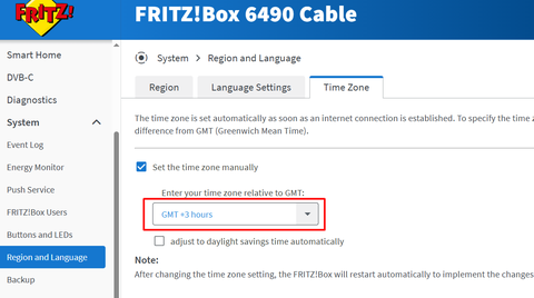

    İlk olarak Settings de saat silimini +3 yapın sonra bu ayarları yaparsınız yoksa saatler tutmaz

    timezone ayarını o şekilde yaptım.

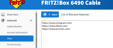

    Merhaba,

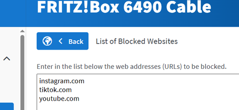

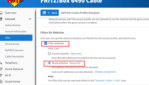

    Deneme için bu siteleri blok listesine ekledimi bağlandığım cihaz da standard profilde ve standart profile blok filtresini uygula seçiyorum ama hala bu siteleri açıyor. Neyi yanlış yapıyorum acaba..

    Bende çalışıyor. Standard profil altında bu ayarları yaparsanız tüm cihazlarda aktif olur.
    "https://www."
    kısmını yazmayın listeye

    bu şekilde yaptım, hala bu sitelere gireibliyorum :(

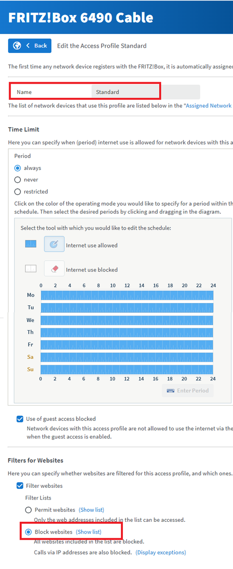

  • Bağlı cihazlarınız standart profilde ise kısıtları standart profile koymalısınız

    Selamlar. Evet standart profile blok ekledim. şu an kullandığım bilgisayar bu profilde.
    modemi restart da ettim ama yine giriyorum o sitelere:(

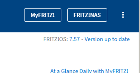

    evet 7.57 bende de. VPN de kullanmıyorum. Ama ben bir yerde yanlış yaptığımı düşünüyorum, bakalım çözebilecekmiyim :)

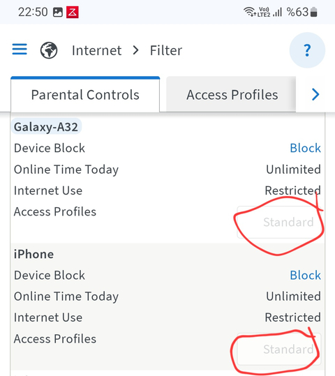

    cihazı komple block dediğimde blokluyor cihazı ama filter hala çalışmıyor.
    Bu modem ile instragram.com sitesi block liste filtresinde varsa örneğin cep telefonundaki instagram uygulaması da bloklanıyor mu?
