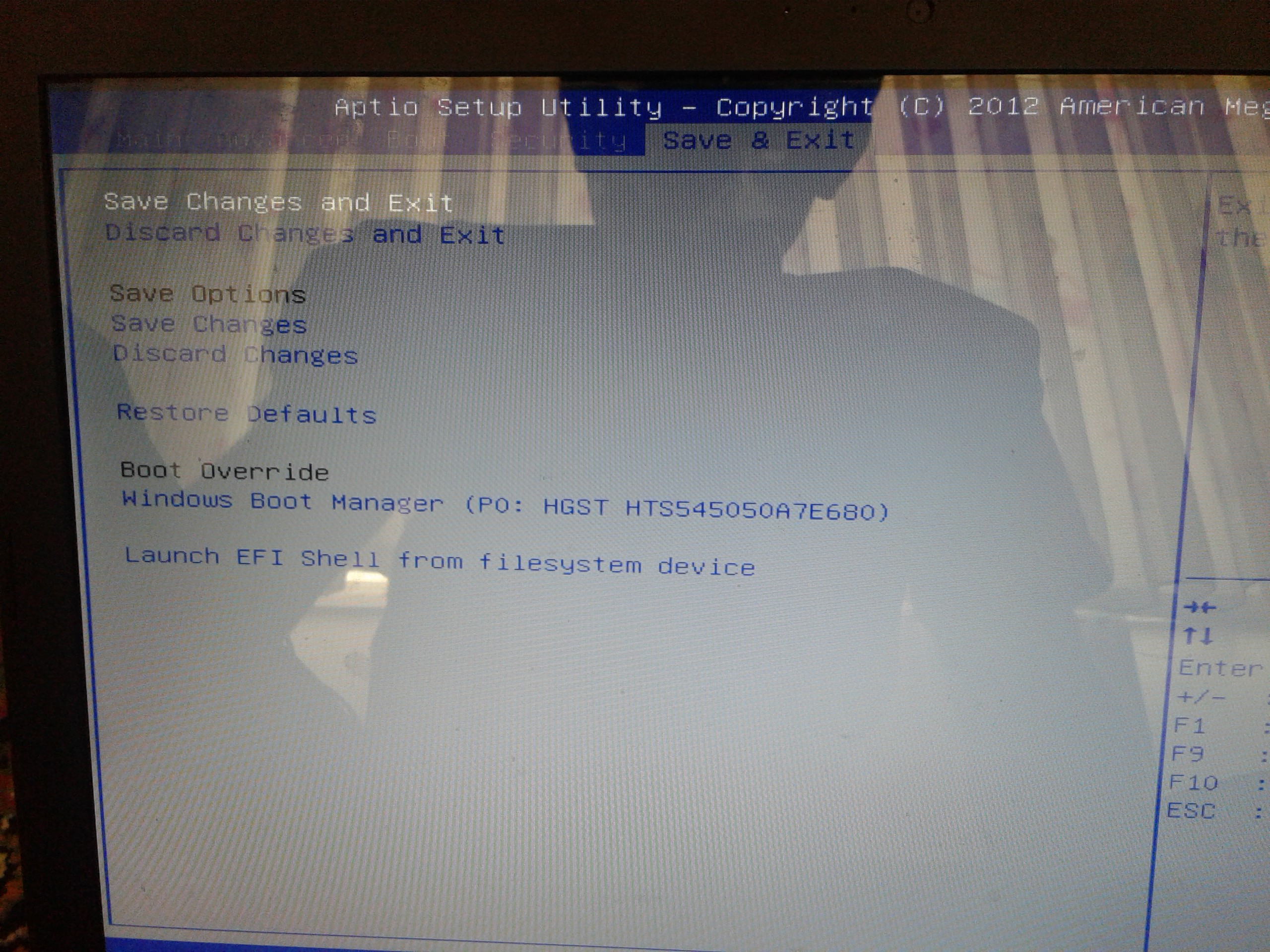

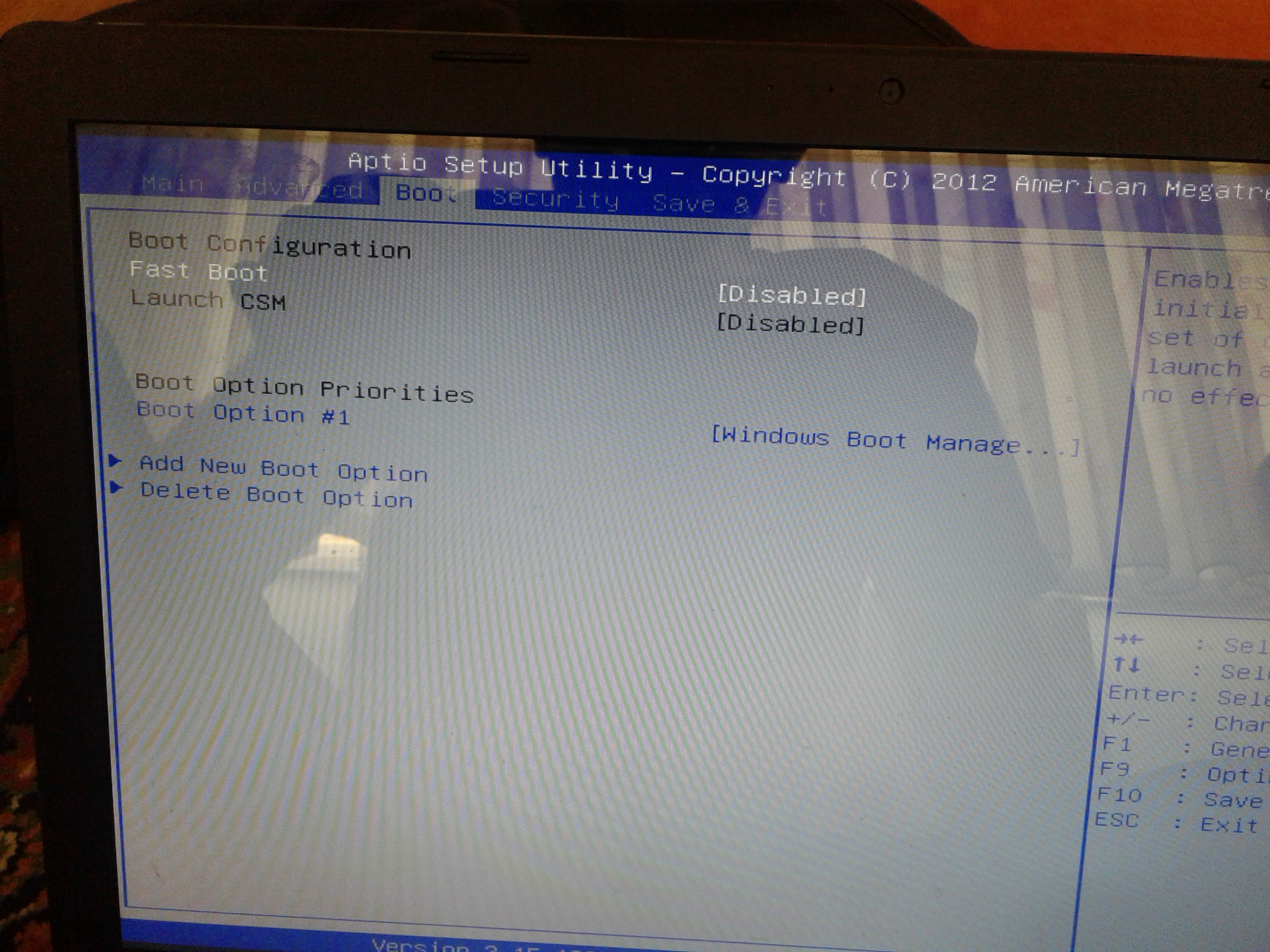

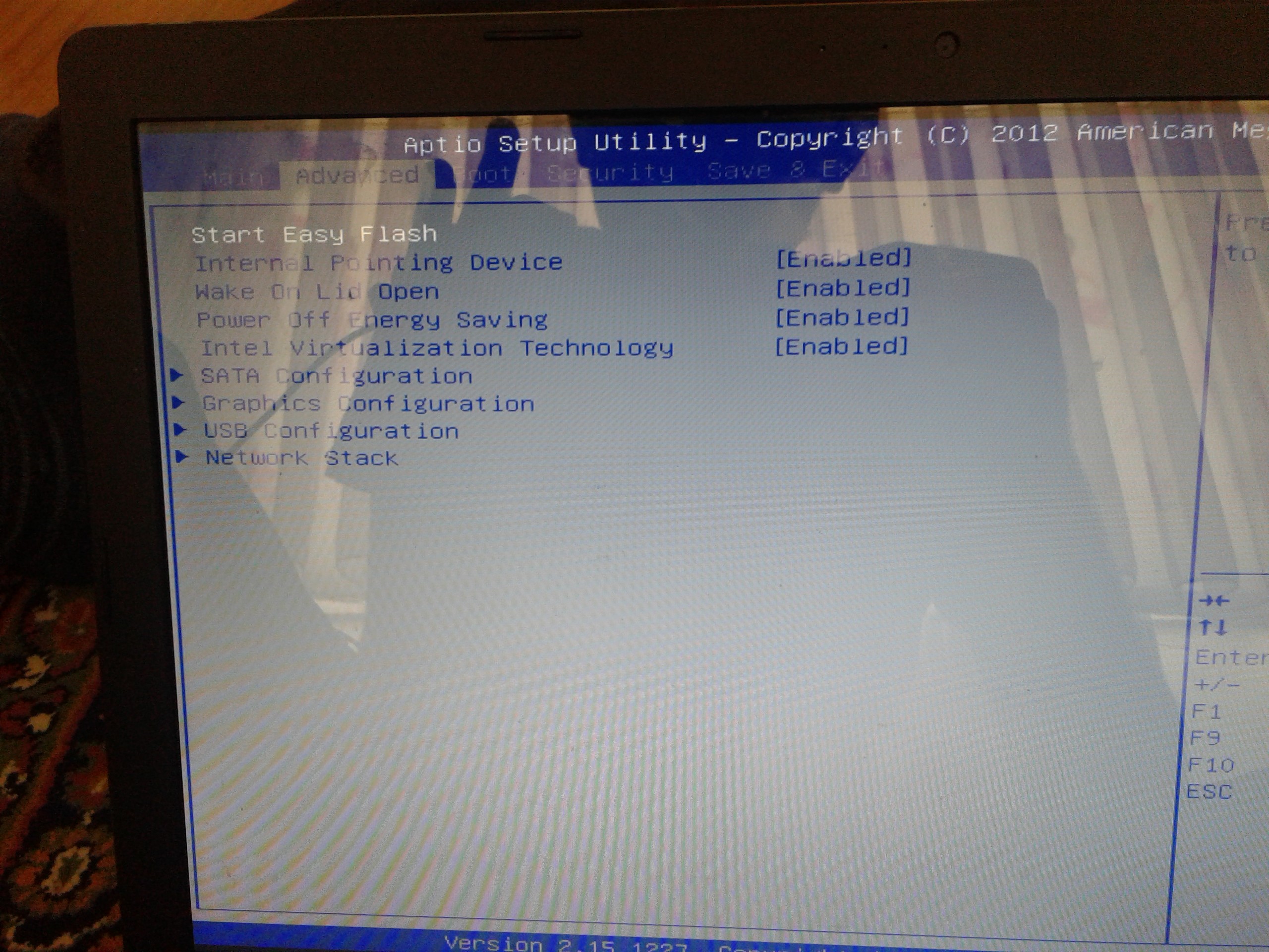

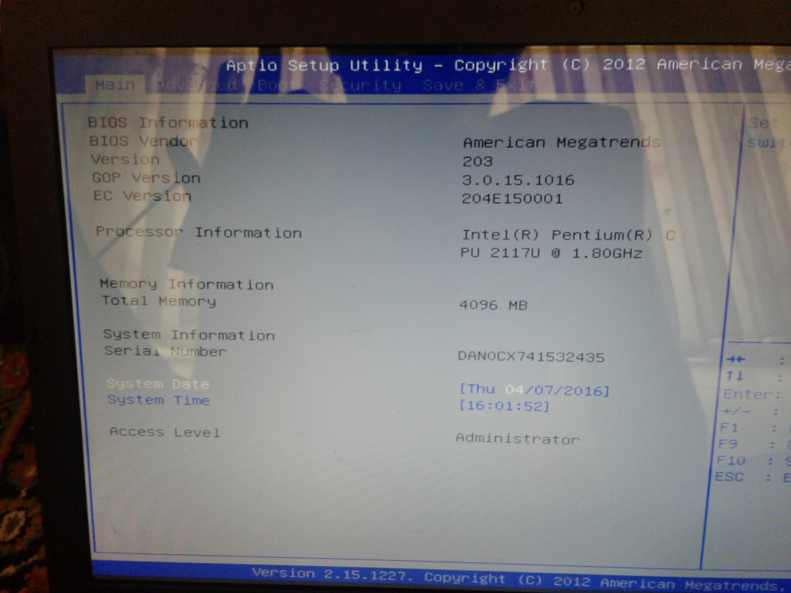

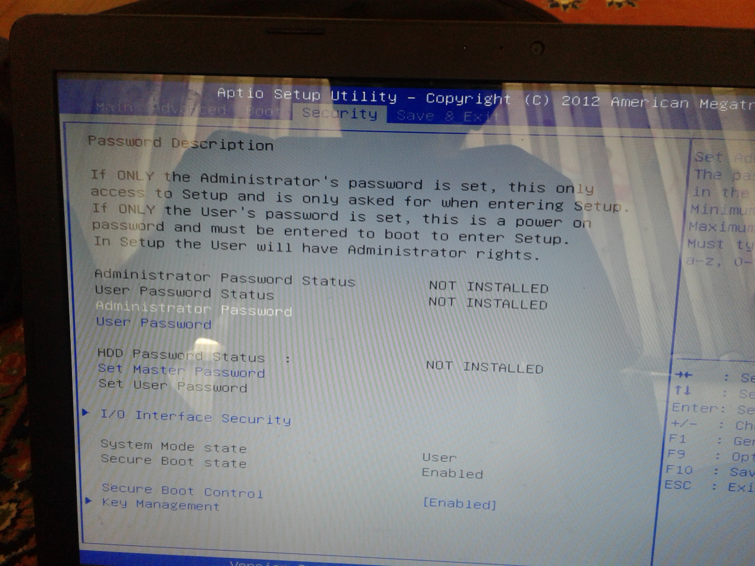

  • Arkadaşlar elimde asus notbook ve bir boot edilmiş flash bellek var.
    Ama boot menüde bir türlü flash belleği bulamadım. Flash takılı iken pc açılırken esc tuşu ile boot menüye direkt girdim, orda da yoktu.
    Bios görüntüleri şu şekilde;
     Flashtan boot etme sorunu

    boot option #1 içine girdiğinde hangi seçenekler çıkıyor peki?
  • Üstte windows boot gibi bişi bildiğimiz hdd yani, altta da disable seçeneği var(fiash takılı iken)
  • Kardeşim Orada secure boot Var Resimlerde Onu disable Yaparsan Flash Diskin Görünüe Diye Tahmin Ediyorum ...

    eğerki 2 seçenek veriyorsa sana hdd için disable yapıp tekrar windowsu başlat flash diskten başlaması gerekiyor flash bellekten başlamıyorsa mutlaka gözden kaçırdığın veya atladığın bir konu vardır biosun eski sistem bir bios olduğundan görmeden bişey diyemiyoruz o yüzden boot kısmında tek tek bölümlerin içine girip resimlerini çekmen lazımki yardımcı olabilelim bu şekilde çok bilgin yoksa bu konu hakkında çözümde zor olacaktır.

  • ARkadaşım paylaştığın resimlerden Boot sekmesin olduğu resimde;
    Boot Option #1 isimli sekme var onun üzerine gelip enter'a bastıktan sonra çıkan seçeneklerde flash bellek vs... seçenekleri yok mu. Bazı bioslarda direkt flash bellek vs... yazar. Bazılarında ise bios'a girmeden önce flash velleğin takılı ise o sekmede flash belleğin ismi de gözükür ve onu ilk sıraya alırsın. Sonrada Kaydet çık dersin. Yeniden başlatınca flash içindeki kurulumu görür ve kurulum için tuşa bas ekranı gelince başlarsın kurmaya.
