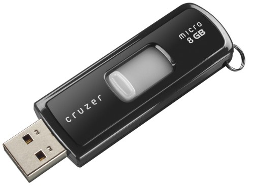

  • Arkadaşlar Sandisk Micro lar için uzunca bir araştırma yaptım,
    yalnız konunun içerisinde custom iso yüklenmesi konusunda bir bilgi göremediğim için yazma ihtiyacı hissettim.
    Elinizde Sandisk Cruzer varsa ve custom iso yüklemek istiyorsanız aşağıdaki linkteki yazıya bir gözatın.
    Beni büyük sıkıntıdan kurtardı.
     ..:: Flash Diskinizi CD-Rom Yapın - USB to CDROM ::..
    http://www.hadak.org/2010/02/21/hacking-the-u3-into-a-switchblade-on-windows-vista-and-windows-7/
    Yabancı dili olmayanlara kısaca açıklama yapayım.
    Önce Sandiskin LPinstaller.exe programını indiriyoruz.
    Bu exe bir paket. Winrar ile sağ tuş yapıp klasöre açalım
    Daha sonra aynı klasöre "qa.ini" isminde yeni bir dosya açalım ve içerisine aşağıdaki iki satırı yazalım kaydedelim.
    [QA]
    LocalISOPath=D:\my.iso
    = kısmından sonraki custom romun adresidir, kendi isteğinize göre değiştirebilirsiniz.
    Daha sonra programı local modda çalıştırmak için ms-dos a ihtiyacımız var.
    Ms-dos ekranını açıp ilgili lpinstaller dizini içerisinde "local" parametresi ile ("lpinstaller.exe local" olarak ) komutu çalıştırıyoruz.
    Bundan sonra lpinstaller'ın normal ekranı gelecektir, normal adımları takip edin.
    Umarım sandiski olup custom rom yüklemek isteyen arkadaşlara küçük bir faydam olmuştur.
