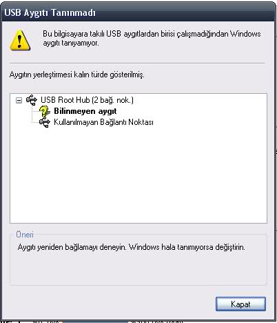

  • Toshiba U3 2 gb flashdiskim vardı. Geçenlerde donanım kaldır ya da u3 menüsünden eject demeden çıkardım. Acil işim vardı
    Sonrasına bilgisayara taktığımda görmemeye başladı. Görüyor lâkin açılmıyor.
    Sağ alttan şu uyarı geliyor
     Flash Disk'i Kurtarmanın bi yolu yok mu?
    Tıklayınca da bu geliyor
    Ama ne U3 menüsü geliyor ne de bilgisayar'ımdan görünüyor. Sadece bu tepki var yani. Başka ses soluk yok. Kurtarmanın bir yolu var mı? Yoksa rahmetli mi oldu?
    Bir de garantisi devam ediyordu sanırım. Göndersem hallolur mu?
  • anakart üzerindeki girişlerde de aynı hatayı veriyormu başka bir bilgisayarda denedin mi onlardadamı aynı hatayı veriyor eğer senin flash disk ölmüş olsa hiç birşey demez...Birde güç den kaynaklanır psu yu değiştir...Başıma geldi yetersiz kaldığı için o yüzden tanımayabilir...
    Orjinalden alıntı: sickdreth_01
    Evet anakart üzerindeki USB girişinden de aynısını yapıyor.
    Benim bilgisayar harici bir masaüstünde bir laptopta denedim. Sonuç aynı. Sorun flashdisk'te yani. Bir çözümü var mı acaba?

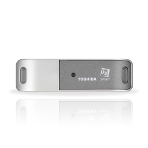

  • 17 şubatta garanti firmasına göndermiştim.
    Yenisini göndermişler sağolsunlar.
    Gerçi benimkisi U3 özellikliydi. Bunda yok. Yeni bir model.
    Bu bozulan.
