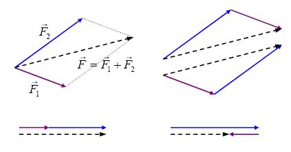

    Net kuvvet 0 değil mi? Yukarı ve Aşağı kuvvetler birbirini dengeliyor sonuçta sağ ve sol dengesi de var. Net kuvvet 0 olduğu için ivme de yok?
    Ancak cisim üzerinde net tork olduğu için T=I.a dan cisim üzerinde açısal ivme var.
    Peki asıl sorum cisim üzerinde bileşke kuvvet hakkında ne yorum yaparız?

    mesela bu şekildeki kuvvetin bileşke kuvvet olduğunu söyleyebilir miyiz? sonuçta diğer iki kuvvetin yaptığı işi tek başına yapıyor. Bileşke kuvvetin sıfır olmadığı bariz. O zaman bileşke kuvvetin yönü hakkında yorum yapamaz mıyız?
    Bileşke kuvvet ile net kuvvet de farklı kavramlar oluyor galiba. Net kuvvet sadece kuvvetle ilgilenirken bileşke kuvvet de işin içine tork da giriyor.
    Net kuvvet 0 değildir, arkadaşın dediği gibi tork faktörü var. Döner bir eksene göre farklı noktalardan uygulanan kuvvetler söz konusu. Buradaki tork durumunda cisme etkidikleri yönlere bakarsak (cismi saat yönünde mi saat yönünün tersi yönde mi çevirdiklerine göre) kuvvet 2F olur.
    Peki asıl sorum cisim üzerinde bileşke kuvvet hakkında ne yorum yaparız?http://dhbr.co/bsLE mesela bu şekildeki kuvvetin bileşke kuvvet olduğunu söyleyebilir miyiz? sonuçta diğer iki kuvvetin yaptığı işi tek başına yapıyor. Bileşke kuvvetin sıfır olmadığı bariz. O zaman bileşke kuvvetin yönü hakkında yorum yapamaz mıyız?
    Yönü hakkında yorumumuz saat yönünün tersi istikamet olur.
    Bileşke ve net kuvvet aynı anlamlara gelmektedir, aralarında bir fark yok.
