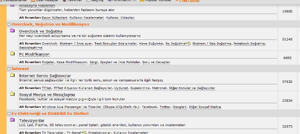

  • Firefox 20.0.1'i kurdum ve resimlerdeki sorunla karşılaştım.
     Firefox'ta fontların bozulması
    Yazıları seçmeye çalışınca düzeliyor ama yeni bir sayfa açtığımda ya da sayfa üzerinde aşağı ya da yukarı yönde hareket ettiğimde tekrar bozuluyor.
    Sorun Firefox'a özgü. IE ile denediğimde böyle bir sorunla karşılaşmadım. Dilerim bir çözümü vardır.
    Şimdiden teşekkürler.

  • Konu üzerinden 4 5 ay geçmiş ama benimde başıma gelince bir araştırayım demiştim. Sorunu o seçeneği kaldırmadan halletmenin bir yolu varmış. Eskidende başıma geliyordu ve hep güncellemelerden sonra olurdu sonraki güncelleme ile geçerdi hiç araştırmamıştım bu seferki iyice can sıkmaya başladı fotoları bile bozuyordu. Çözümü için ;
    Firefox un adres satırına about:config yazıp enter tuşuna basıyoruz.
    Gelen ekranda Söz veriyorum dikkatli olacağım (I’ll be careful, I promise!) ‘ a tıklıyoruz.
    Karşımıza gelen ekran Firefox’ un config ayarlarının bulunduğu ekrandır gerekli tüm düzenlemeleri buradan yapacağız.
    Filter: kısmına 2d yazıp enter tuşuna basınız, 2 adet config ayarı karşınıza gelecektir.
    gfx.direct2d.disabled olan değere çift tıklayarak Value değerini true yapınız.
    Firefox’ u kapayıp açın, sorununuz düzelecektir.
    Kaynak malesef bilmiyorum çoğu sitede bu şekilde paylaşılmış. Anonim bir bilgi olarak paylaşıyorum mecburen :)
