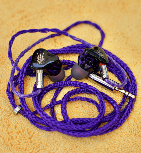

  • Ürünü 3 gündür yoğun şekilde kullanıyorum bu süreçteki deneyimlerimi aktaracağım.
    Başlamadam önce oudiophile falan değilim sadece neyin iyi veya kötü olduğunu bilecek kadar bilgim olduğunu söyleyebilirim.
    Her ayrıntıyı 10 üzerinden puanlayacağım şahsımca.
    Şimdi inceleme kısmına geçelim ve
    Malzeme kalitesi (10 puan)
    Genel anlamda Malzeme kalitesi fiyat bandı için mükemmel bir ürün. Çinko alaşımlı oldukça dayanıklı bir kabuk tasarımına sahip.
    Yanında gelen örgü kablo ise kalın ve oldukça dayanıklı bir yapıda.
    Jack kısmına gelirsek L tipi jack var ve bu da iyi bir tasarıma sahip kolay kolay deforme olacak yada zarar gelecek bir yapıda değil.
    Kulaklığın Tasarımı (8 puan)
    Öncelikle niye 10 puan vermedin derseniz 2 puanı pin bağlantısına kırdım, 0.78 pin ama burada benzersiz kendilerine has bir yapı kullanmışlar yani kablo yükseltmek isterniz dezavantajı var, araya yine Fiio marka bir çevirici ile kulaklığı MMCX' e çevirmeniz lazım yada kendi kablolarından almanız lazım. Şahsen sorarsınız yükseltmeyi gerektirecek bir kablo ihtiyacı yok zaten stok kablosu da çok iyi ama bahsettiğim sorunu var.
    Kulaklığın deniz kabuğuna benzer bir tasarımı var çok hoş ve özel duruyor.
    Kulak kabuğuna C şeklinde bir akustik flüt uygulamış. bas tarafına odaklananıyor Hava içinden geçtiğinde, C şeklindeki akustik oluk havanın viskozitesini arttırıyor orta ve alt bas kalitesini iyileştirmeye yardımcı oluyor rezonans frekansını azaltıyor. Davul gibi seslerde etkisi baya oluyor.
    Kulaklığın silikonları ise biraz sert ve ortalamadan kalın yapıda kaliteli bir yapıda, standart silikonlarla yaptığım testlerde ses izolasyonu anlamında yanında verdikleri silikon daha iyi geldi ama burada biraz cimrilik var sadece 3 çift silikon var sanırım fiyatı uygun tutmak için yapılmış.
    Teknik özellikleri ve ses performansı (9 puan) :
    *Öncelikle bu puanı vermemin sebebi Tek DD sürücülü kulaklıklara kıyasla olduğunu belirteyim.
    1) Teknik Özellikleri;
    111 dB/mW@1kHz
    Çift Boşluklu 10mm sürücü
    Asimetrik iç ve dış manyetik devreler
    N52 Neodyum mıknatıs (Manyetik alanı en güçlü mıkmatıs türüdür.
    Karbon bazlı DLC diyafram (Berilyumdan 4 kat daha hafif ve çelikden 9 kat daha sert bir yapıda)
    24 Ohm empedans (Aşağı yukarı her cihazla kolaylıkla sürebilirsiniz ben Dac ile kullanıyorum ses kalitesi fark ediyor laptopa göre ve telefonumda jack girişi yok.)
    20hz-20Khz frekans tepkisi
    0.78 pin bağlantısı
    Mikrofonsuz olarak geliyor
    2) Ses Performansı
    Referans olarak Honor 200 ve Fiio Jadeaudıo Ja11 dac ile kullandım.
    Parçalar ise Deezer ve arşivimde bulunan 24 bit parçalar.
    Hafif V şekilli bir performansı var tam nötr değil ama abartılı da değil tüketici sınıfı kulaklıklar gibi. Bas ve tizler midleri geride bırakmıyor, ekolizer ile daha nötr hale getirdim. Ses performansı normalde Harman Targete yakın.
    Eko yapmadan şu şekilde değerlendirebilirim;
    Bas performansı kirli değil diğer sesleri boğan bir performansa sahip değil. Davul seslerinin geçişi falan özellikle çok güzel yumuşak titreşim /dalgalanma olmadan o bası iletebiliyor. Rock müzik seven için davul sesleri keyifli.
    Mid performansı oldukça nötr' e yakın seviyede. Bas ve mid doğala yakın ve net diyebilirim.
    Tiz performansı ise biraz dalgalı gibi çok parlak değil ama berrak. Bazı seslerde kulak rahatsız olur ama bunda öyle değil yine de böyle zil sesleri falan olur onları varlığını hissetmekde zorlanabiliyorum biraz. Burada kırpma yapılmış ama eko tepkisi kulaklığın iyi olduğu için telafi edebilirsiniz, iyi tarafı eko ayarlaması yapılınca seste bozulma olmaması. Yine de amp' ı 2-3 db kadar aşağı çekiyorum eko ayarlarsam.
    Sahne genişliği olarak oldukça iyi diyebilirim enstürmanlar sesler birbirine karışmıyor çıkan sesleri eyırt edebiliyorum.
    Yön bildirme konusunda da beklenildiği gibi yeterli.
    ileri ve geri vokkallerde de sesler gayet ayırt edilebiliyor sesleri birbirinden ayırt edebiliyorsunuz.
    Kutu İçeriği (5 puan)
    Niye bu kadar düşük puan verdim çünkü aksesuar fakiri bir set. 3 çift silikondan başka bişey yok. Kablo baya kaliteli kulaklık ve silikonları da öyle ama insan 1 çift köpük uç, taşıma kesesi falan koyar. Bu tarz kulaklıklarda ve bu fiyatlarda olan hemen hemen her İEM de var bunlar. Fiyatı uygun tutabilmek adına yapılmış diye düşünüyorum Aliexpresden 1960 TL gibi bişeye geliyor Malzeme kalitesi ve Ses performansı bu fiyatı kesinlikle hak ediyor ona lafım yok ama en azından bez bir kese ekleseydiniz yanına.
    Son zamanlarda kullandığım kulak içi tek dinamik sürücülü kulaklıklar;
    Sony MDR XB-55AP, Huawei CM-Q3, Soundmagic E50 ve Soundmagıc E11D.
    Kabaca ses performansları büyük küçük diye sıralayacağım detaylıca yazmaya üşendim.
    Bas; Sony>Fiio>Huawei>E11D=E50
    Mid; Fiio>E50=E11D>Sony>Huawei
    Tiz ; E50=E11D>Fiio>Huawei>Sony
    Sahne; Fiio>E50=E11D>Huawei>Sony
    Genel Çözünürlük;
    E50=E11D=Fiio>Sony>Huawei FIIO FD11 İnceleme FIIO FD11 İnceleme FIIO FD11 İnceleme
