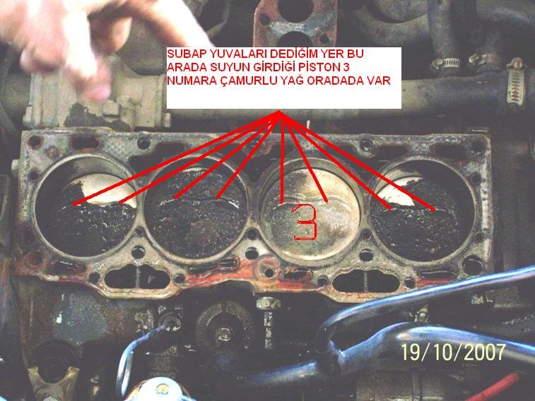

  • Uzun zamandan beri yazamıyordum malumunuz araça arızalı güvenilir usta yedek parca v.s. bulmak bide iş güç derken uğrayamadık bana cevap yazan tüm arkadaşlara buralardan teşekkür ederim araç sonuç olarak conta yakmış kapak eğriymiş daha önceki sahipleri haralet yaptırmış ama kapak taşlatmamış direk contayı bağlatmış ve zamanla conta eskimiş kabak bizim başımıza patladı adamlar silindir kapak saplamalarını bile adi takmışlar onlarında çelik kalitesi düşük olduğundan sıcaklıkla birlikte uzama eğilimi göstermişler şansımıza zorlanmadan söküldüler yoksa saplamalarda kesecekti ve masraf cok fazla artacaktı birde canımı sıkan olay parçacıya gidiyorsun listeyi veriyorsun hepsi orjinal olacak diyorsun tamam diyor fiyat veriyor anlaşıyorsun parçaları çıkarıyor yansanayi orjinali tabiki sinir oluyorsun gezmediğim parçacı kalmadı enson soluğu serviste aldım toplam malzeme listesi sanayi ve servisin verdiği fiyat karar sizin ama ben bundan sonra ilk once servise uğrayıp parçaları oradan temin edeceğim.
    1-SİLİNDİR KAPAK CONTASI
    2-ÜST CONTA
    3-ARA CONTA
    4-MANİFOLD CONTASI
    5-EGSOZ BOĞAZ CONTASI
    6-TERMOSTAT
    7-DİSTİRÜBİTÖR KAPAĞI
    8-BUJİ KABLOSU
    9-TEVZİ MAKARASI
    10-YAĞ FİLİTRESİ
    11-SUBAP LASTİĞİ
    SERVİS 90 YTL SANAYİ 130 YTL AMA ORJİNAL DEĞİL
    FARK BU SİZ SİZ OLUN 3 LİRA FAZLA VERİN AMA ORJİNAL ALIN
    MAVİŞ KARDEŞ AKLIMA BİŞEY TAKILDI SENİN PİSTONLARIN ÜZERİNDEKİ SUBAP YUVALARI AŞAĞIDA BENİM PİSTONLARDA İSE YUKARIDA TİPO TEMPRA FARKLI HERHALDE USTALAR İŞTE BİLİYO YA İŞİ ACABA HANGİSİ DOĞRU !!!!
    BU ARADA 6 ADET UZUN 6 ADET KISA SİLİNDİR KAPAK SAPLAMASI ORJİNAL SERVİSTEN ALDIM 37 YTL DEDİLER TÜM PARÇALAR VE SAPLAMALAR DAHİL 110 YTL VERDİM TAŞLAMACI ARKADAŞTI 15 YTL ONA BAYILDIK SON OLARAKTA USTA KALDI FAZLA PARA İSTERSE Bİ DENEME SÜRÜŞÜ YAPPIYIM DERİM GİDİŞ O GİDİŞ DERMİŞİMM YARIN AKŞAM ARACIMA KAVUŞACAGIM İNŞALLAH
     FİAT TİPO KULÜP
    geçmiş olsun kardeşim...
    benim pistonlar orjinalmiş..ben ilk defa sökülüyormuş..resim ekledim..pek fark yok gibi..
    ayrıca bizim motorlar doğan slx ve sahin s de kullanılan motorlarla aynı

  • demek istediğim pistonların üstüne iyi bakarsan yarım ay şeklinde supab izleri var birisi yukarıda birisi aşağida

  • bu arada verdiğin forum sayfasını epey bi inceledim bana çok yararı oldu herşey için teşekkür ederim maviş usta
