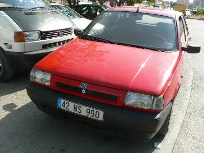

  • arkadaşlar benim göz nurum tipomda bu. 42 plaka ama antalyalıyım. ben bu arabayı çok sevdim..
