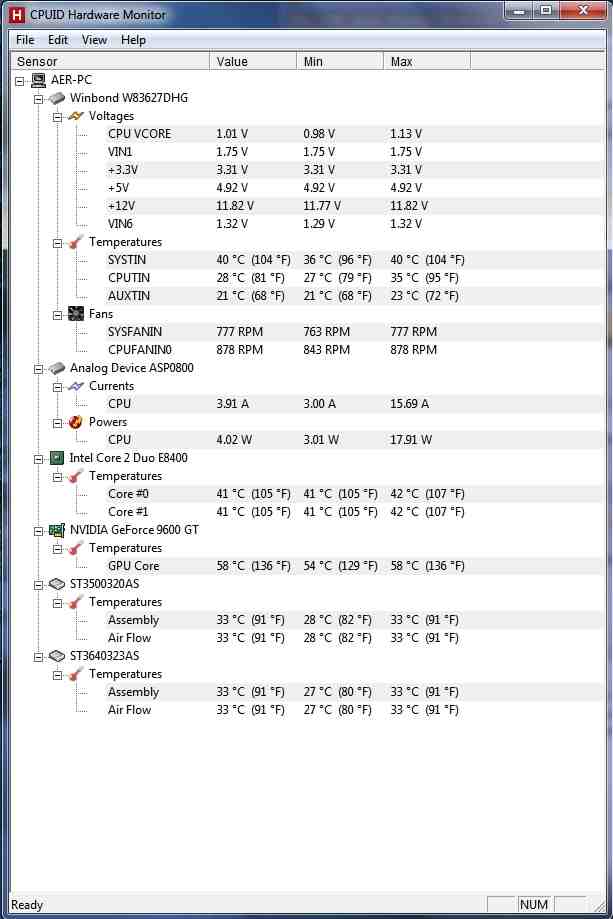

  • Anlıyamadığım bir konu işlemci fan hızı neden bu kadar düştü ? gerçi hiç bir sorunum yok stabil ve performanslı bilgisayarım ama kafama takıldı speed fan indirip ayarlarını kurcalıyordum sanırım sonra oldu gerçi kaldırdım ve ikinci işletim sistemini açtım (win7 ve vista var) fan hızı cok yavaş birde ekran kartının üzerinde geniş bir kapak var bunu söküp ekran kartını tozdan arındırmak istiyorum mümkünmü acaba ?

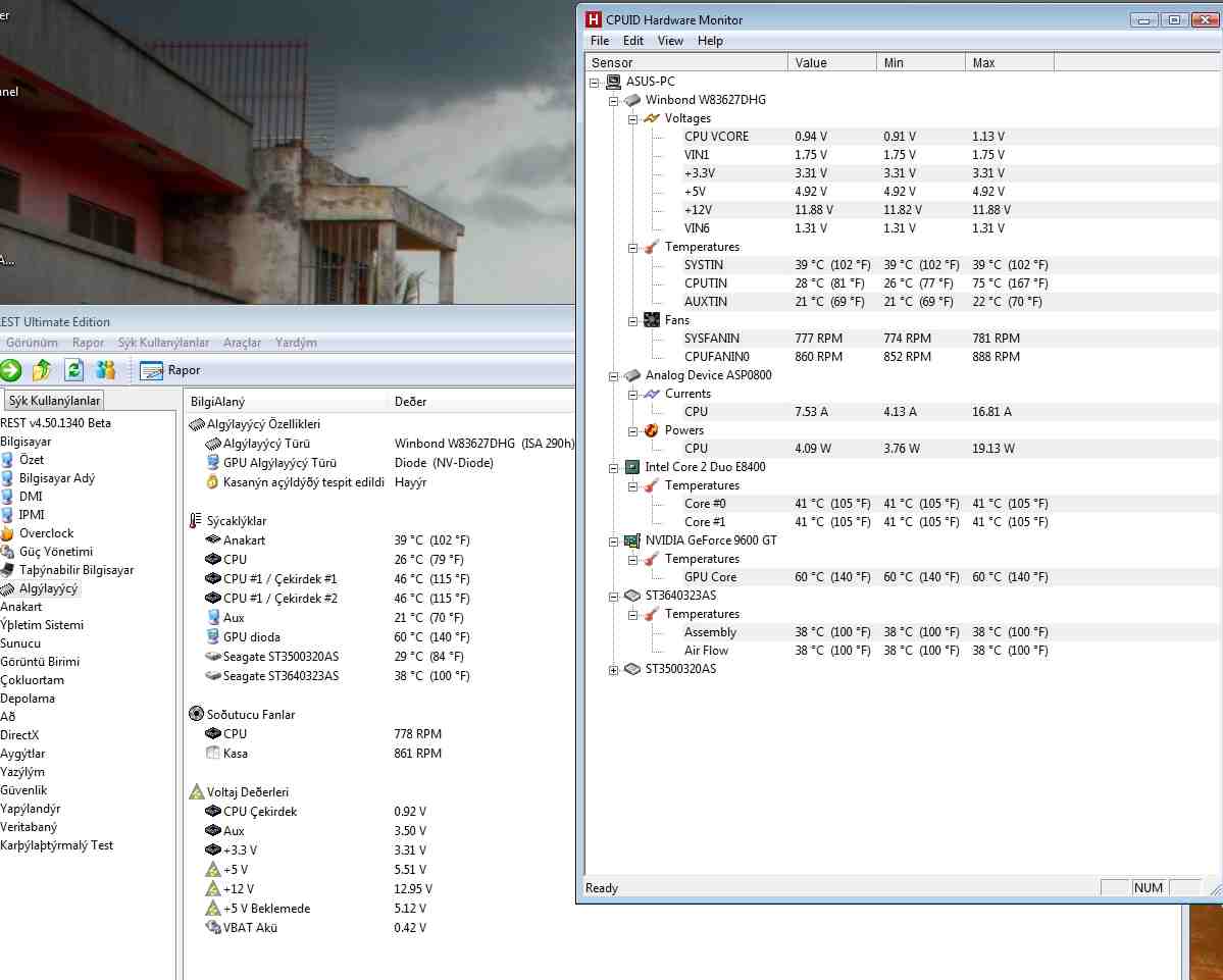

  • evet hızda ve sıcaklıktada artıs yok pc de stabil ama everet ile test yaptım fan oratalama hızı hep aynı biosda standart konumda turbosu birde silent var ana kart p5q delux oyle dandig bir kartda degil speedfan var onu indirip ayarlarını kurcaladım cpu bi ara 134 derece falan gördu anlamadım hata vardır dedim :) sanırım fanı yavaslattı sonra kaldırdım kapayıp actım pc yi simdi bini gecmiyor fan hızı .Ana kartın six engine yazılımı var ama orda turbo bile yapsam hız hep aynı ?!
  • Son durumda bu , allaki everest sonucları.

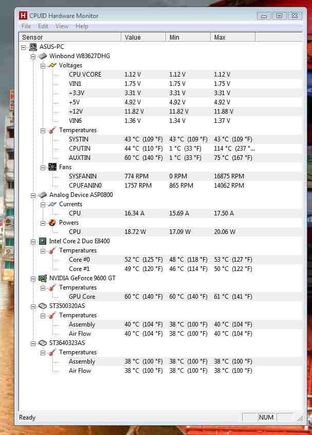

  • Su ana everestte System stablity altında stress CPU deniyorum cekirdek ısıları 57 yi gecmiyor ve
    fanda hala 771 donusde dakikada ,cokmu soguk benim kasa acaba nedir anlamadım :)
  • simdi cpu 1100 ü gordu fan hızı ilginc ama bunun cok ustu olmalı beklemede 1200-1300 devir falan civarı normal diye biliyorum.
  • İşlemci ısındığı zaman da fan hızı düşük kalıyorsa, termal sensörde bir problem olabilir...
    Ofisteki bir makinede işlemci sıcaklığı 124 santigrad derece görünüyordu. Bu nedenle de fanlar deli gibi çalışıyordu. Sonradan anlaşıldı ki termal sensör arıza yapmış. Şimdi akıllı fan yönetimi yerine, sabit bir değerde çalıştırıyoru, öyle kafa da ütüleyemiyor.
  • bu everest ne manyak test yapmıs bitmedi gitti bende durdurdum manyak degerler oldu sanırım bir sorun yok hersey normal kasa iyi sogutuluyor o yuzden degerler boyle.

    simdi yukselmis iste cpu fan hizi
  • Everestin manyak bir testi sonucu evet tavan yaprı demek sorun yok bendeki degerler normal sanırım kasa iyi sogudugundan.Zaten performansından memnunum sadece merak ettim bir sorun varmı diye GPU daki biraz asırı ısıda artık kadı kızında olsun o kadar kusur diyecem ona paralel hard diski yukarı aldım 1 derece fark etti ısısı sanırım uzerindeki metal kapakdan dolayı biraz daha fazla ısısı var.
