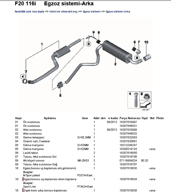

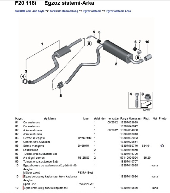

    Araştırırken elde ettiğim diğer bilgileri de paylaşayım;
    F20 116i Egzos Sistemi Arka;
    http://www.realoem.com/bmw/showparts.do?model=1A11&mospid=53622&btnr=18_0962&hg=18&fg=20
    F20 118i Egzos Sistemi Arka;
    http://www.realoem.com/bmw/showparts.do?model=1A31&mospid=53624&btnr=18_0962&hg=18&fg=20
